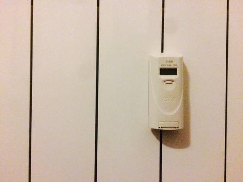

Invece da noi OGNI calorifero ha un contatore, oltre alla manopola di regolazione, premendo il pulsante ci sono varie informazioni compresa la lettura progressiva del consumo, che viene azzerata ogni anno.
Le informazioni vengono raccolte via wireless, senza entrare nell'abitazione.
Invece da noi OGNI calorifero ha un contatore, premendo il pulsante ci sono varie informazioni compresa la lettura progressiva del consumo, che viene azzerata ogni anno.
Vedi l'allegato 25081
quell'oggetto ovviamente non conta quanta energia consumi ma "la stima" ed è esposto ad ampie influenze esterne.
Quindi i dubbi di @momonedusa sono assolutamente validi
Come dicono dalle mie parti "piutost che nient l'è mei piutost"
Come viene effettuata la stima?
Misura solo la temperatura o in qualche modo comunica con la valvola mettendo in conto anche quanto è aperta e per quanto tempo?

Il bordello è quello, perché un radiatore con entrata a 40°, in un ambiente caldo esce magari a 36°, in uno freddo a 25°.
Poi devi stimare la dimensione o meglio la prestazione del termosifone (che se sporco o pulito rende più o meno - a esempio se i canali posteriori sono bloccati dalla lana di polvere).
Così ragionando a braccio.
In pratica non so in dettaglio come sono implementati, quindi mi taccio.
Comunque la prova sarebbe chiudere completamente una valvola e vedere se e quanto contabilizza comunque.

quindi, si mette quello scatolino sul calorifero, che ne misura la temperatura.
piu' e' caldo, e piu' paghi.
e la temperatura, dipende dalla valvola

Ma quindi paradossalmente nel caso di monomedusa,quindi con caloriferi caldi sopra e freddi sotto,anche il punto in cui è posizionato il contatore potrebbe incidere sulla stima del consumo.
Non essendo uniforme la temperatura del calorifero più sarà posizionato in alto più alta sarà la stima e viceversa.

In realtà lo “scatolino” non misura semplicemente la temperatura, ma il differenziale di temperatura moltiplicato per il tempo. Il dato ottenuto viene poi corretto da alcuni coefficienti per tener conto di tipologia e dimensione del corpo scaldante. I condomini con riscaldamento centralizzato, a meno di non essere piccolini, hanno tutti la distribuzione a colonne anziché ad anello.
Io ce li ho da circa 12 anni (lottai per farli mettere in occasione della sostituzione della caldaia), un paio di anni fa li abbiamo sostituiti perché le batterie stavano esaurendosi.

Ma il contabilizzatore legge in alto.
La mia domanda è, non è che alla fine avendo in alto temperatura uguale o quasi spendo lo stesso scaldando meno, visto che contabilizza uguale?
Gli addetti (ovviamente spurgo aria fatto) dicono che non è così, non conta solo quello, ma mi pare strano, su che altro valore dovrebbero basarsi?
Se hai tanta differenza di temperatura tra mandata e ritorno c’è un problema di insufficiente circolazione (pompa o pompe non adeguate), ma tieni conto che le il corpo scaldante lavora bene è normale che ci sia una caduta di temperatura tra mandata e ritorno.
Tutti i contabilizzatori sono posizionati nella parte alta a circa 2/3 -3/4 di altezza del termosifone, sul come funzionino vedi post immediatamente precedente.
La valvola termostatica non va usata in modalità on-off, ma va regolata sulla scala graduata in base alle proprie esigenze.

Condivido il tuo dubbio.
L'unico modo per misurare bene la quantità di calore ceduta, sarebbe di misurare portata di acqua e differenza di temperatura tra ingresso e uscita. Misurando solo la temperatura degli elementi scaldanti e, per di più, in un solo punto, si trascurano n variabili che potrebbero falsare la stima in maniera abbastanza pesante.
