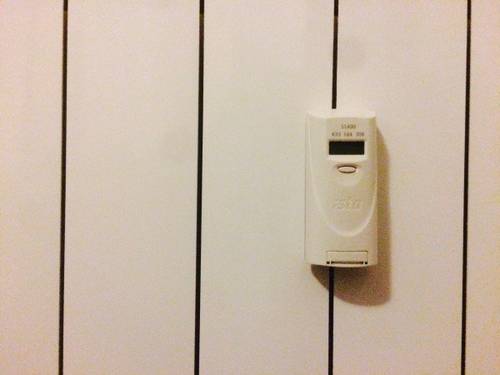

Sono in condominio con ripartitori.
Da me se acccendo al massimo è troppo ovviamente.
ma se accendo meno i termosifoni in alto sono roventi ome al massimo, in basso freddi o quasi,.
Ma il contabilizzatore legge in alto.
La mia domanda è, non è che alla fine avendo in alto temperatura uguale o quasi spendo lo stesso scaldando meno , visto che contabilizza uguale?
Gli addetti (ovviamente spurgo aria fatto) dicono che non è così, non conta solo quello, ma mi pare strano, su che altro valore dovrebbero basarsi?
Uguale ai miei, nell'opuscolo è scritto: è normale che raggiunta la temperatura impostata il calorifero cominci a raffreddarsi nella parte inferiore, fino ad essere completamente freddo.

Le valvole che conosco io misurano il flusso di mandata, e hanno due sensori di temperatura su ingresso ed uscita, dal flusso in volume, per la differenza di temperatura, noto il calore specifico dell'acqua, si misura l'energia termica scambiata.
Confermo, il contabilizzatore è uno ed è all'ingresso dell'unità abitativa.
Ci mancherebbe contabilizzare per singolo termosifone :(

In alto al termosifone c'è la valvola termostatica.
Boh, le mie valvole sono vagamente tipo queste
non credo abhbiano sensori utilizzati per contabilizzare, anche perchè ci sono contabilizzatori tipo questo tipo https://www.laleggepertutti.it/cl_r...XRvcmktY2Fsb3JlLXZhbHZvbGUtaW1waWFudG8tLmpwZw che mandano le letture, non credo ci sarebbe bisogno se no... A meno che non siano le valvole a mandare a questi contabilizzatori i dati ma mi sembra strano,
Un contabilizzatore costa svariate centinaia di euro, non lo si mette per termosifone.
Non capisco cosa sia quell'oggetto appeso al termosifone.
