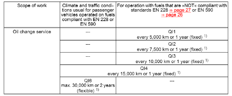

Il long life può essere utilizzato solo su vetture (almeno fino al 2017, più avanti non so), dotate di equipaggiamento codice QI6 (si ricava dall'adesivo del vano ruota di scorta): indica la presenza della sensoristica necessaria a valutare lo stato di usura dell'olio.
Queste vetture possono usare anche olio normale, nel qual caso l'officina deve provvedere ad impostare l'intervallo di cambio a 1 anno / 15kkm. In alcuni m/y tale funzione è accessibile addirittura all'utente finale

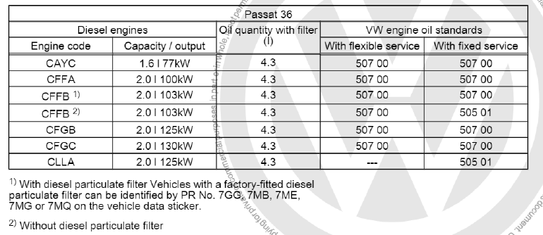

In ogno caso l'olio qualunque olio si usi deve soddisfare la relativa norma VW indicata nel libretto di uso e manutenzione dell'auto. Questa è la tabella relativa alla mia Passat (B7, m/y 2014 e successivi), estratta dal manuale di officina
e questa è la prescrizione per l'olio

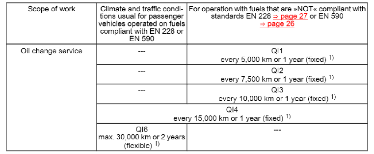

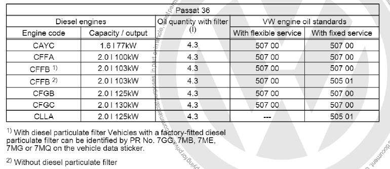

Vedi l'allegato 33297
Vedi l'allegato 33298

Grazie mille. Si, ieri controllando sul manuale, ho trovato l'adesivo che hai postato. La mia auto dovrebbe rientrare nel Q16. Di fatti non è specificato ogni quanto cambiare l'olio, a differenza degli altri codici, che al massimo possono percorrere solo fino a 15.000km con lo stesso olio.
