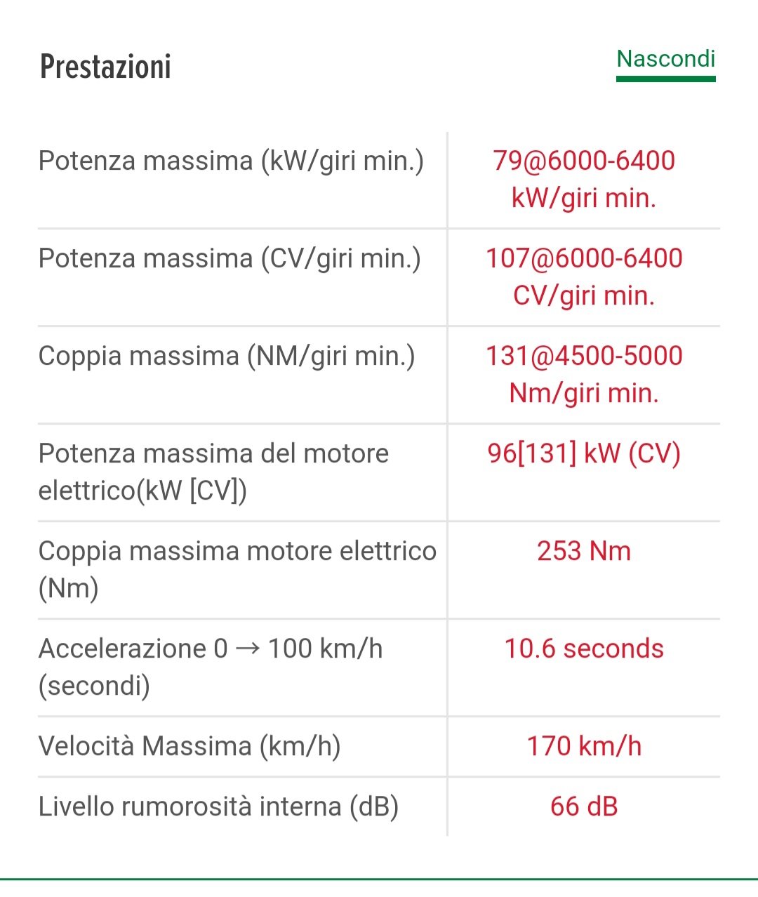

È ibrido serie, non parallelo come toyota quindi i motori non cooperano mai insieme. Il termico o è generatore oppure è motore a partire dai 100/110kmh, quando una frizione dedicata si chiude e trasmette il moto alle ruote. Dalla scheda tecnica si evince che il termico ha 106cv e 131nm, l'elettrico 131cv. Vedi l'allegato 20216
Non sono sicuro che non cooperino alle alte velocità, credo che quando il motore è collegato in presa diretta continui comunque a fare da generatore ed alimentare la trazione elettrica, sarebbe poco logico affidarsi solo sul motore meno potente quando si chiedono le massime prestazioni alla macchina...
La potenza sarà comunque combinata, perché il motore termico ed elettrico non possono esprimere la massima potenza contemporaneamente, un po' come su tutte le full hybrid
