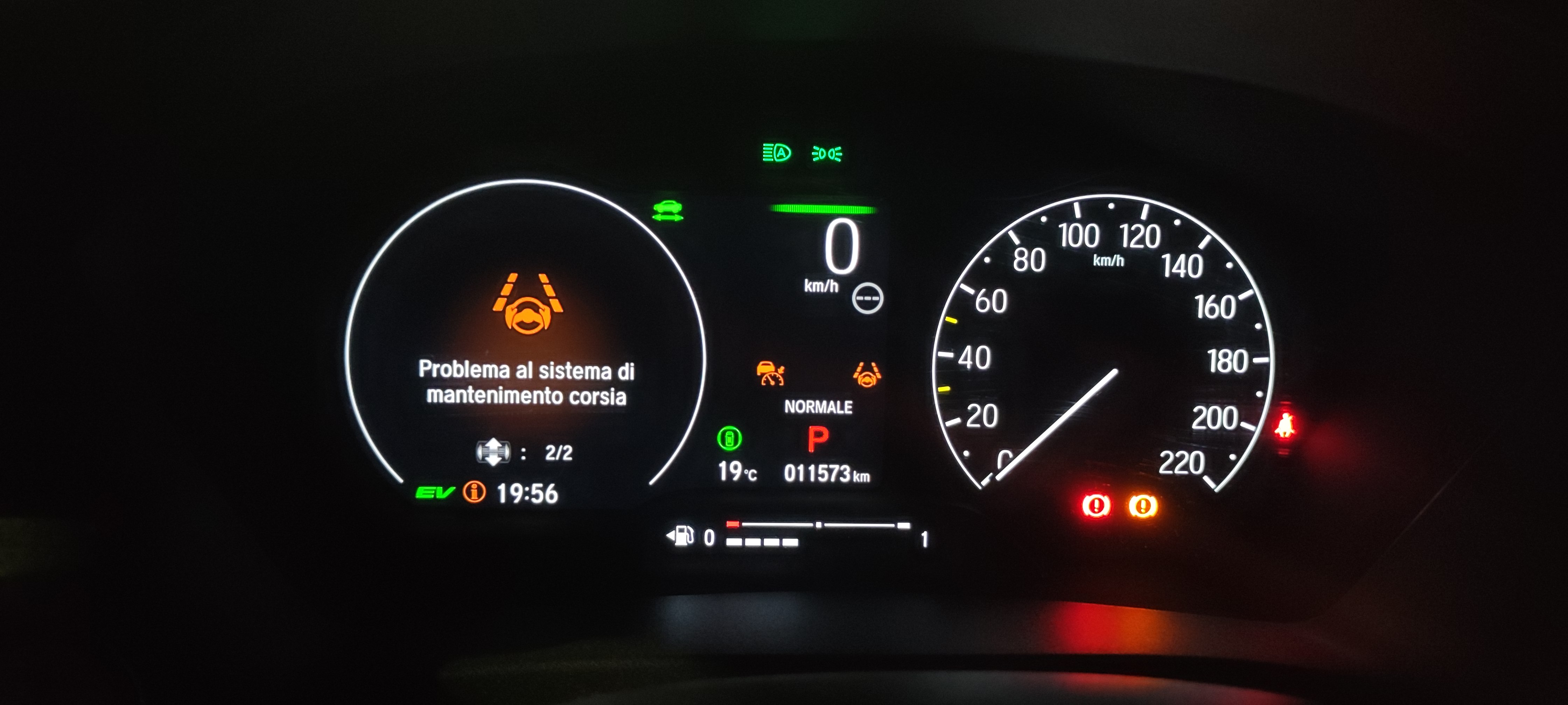

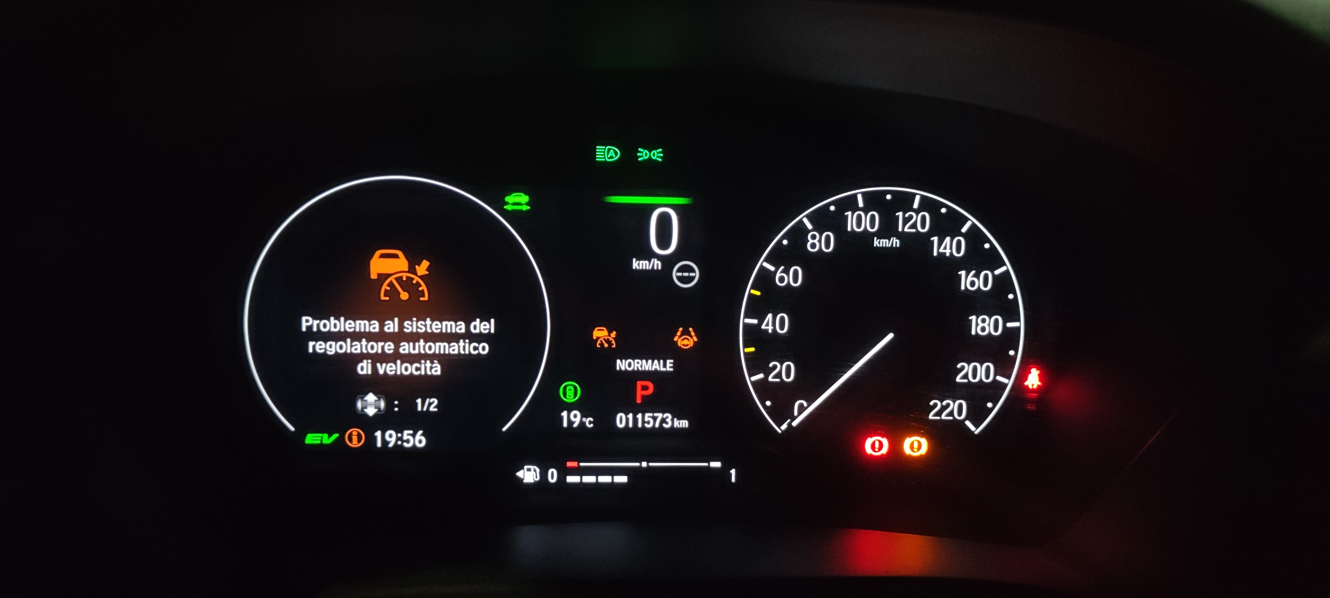

Ho avuto un problema sulla mia nuova hrv di neanche 1 anno e 12.000km
Si è accesa la spia di malfunzionamento mantenimento corsia e cruise control.
Il concessionario mi ha detto che verrà rilasciato un aggiornamento della centralina. Hanno provato a resettare loro ma ogni volta che spengo e riaccendo dopo neanche 1km si ripresenta. Sono 2 mesi che vado in giro senza mantenimento corsia e cruise. Un po' mi girano i co***oni.
E hai tutte le ragioni del mondo. A volte succede anche sulla mia Swift, modello My 2017, seppure il mantenimento di corsia sia solo una vibrazione del volante, se esci dalla carreggiata, mentre il CCA, a volte non funziona a random, tipo su certi tratti autostradali, oppure col parabrezza ghiacciato. Nel caso il CCA non funzioni, generalmente basta spegnere e riaccendere la macchina, per fare tornare tutto a posto, eccetto quando c'è del ghiaccio o qualcosa che scherma il radar. Stessa cosa per la frenata automatica di emergenza.
Hanno smontato il radar e lo hanno ripulito, ma non c'era granché all'interno che giustificasse l'errore, anzi, gli errori. Sta di fatto che a detta dell'officina è la centralina che non va e finché non esce l'aggiornamento bisogna tenerla così. Non capisco perché abbia iniziato a dare errore dopo quasi un anno. Boh speriamo di risolvere a breve anche perché devo iniziare a farci un bel po' di km e di autostrada per esigenze lavorative. E sinceramente mi scoccia molto... Spero di non dovermi pentire di aver venduto la mia Subaru XV...
E il CCA + il mantenimento col cambio automatico, penso sia il max del relax. La mia ha il cambio manuale e il dispositivo lo sfrutti fino a un certo punto, ma era di serie. Da Subaru a Honda non dovresti avere peggiorato le cose, due brand giapponesi ai vertici della categoria, per cui spero per te che sia solo un problema passeggero. Tutto questo tempo per un aggiornamento mi sembra un po' una presa in giro e girerebbero le scatole anche a me.
Speriamo in una risoluzione a breve. Anche perché la macchina mi piace; seppur diversa ovviamente da XV 2.0D, ma è comoda e anche divertente per certi versi. Interni molto eleganti e piacevoli. Consumi ottimi. Peccato questo neo. Vi terrò informati.
