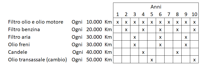

Ho letto sul web che il KUV100 deve fare il tagliando ogni 10.000 km. Confermi? Mi sembrano pochini.
Effettivamente il piano di manutenzione, che probabilmente terrà conto delle condizioni d'uso del paese di origine, è un po' pesante
Per me poco importa perchè in poco più di 3 anni non ho fatto neanche 15.000 Km.
La tua domanda capita a fagiolo; la prossima settimana devo fare il tagliando ed è buono che mi hai stimolato a controllare il piano di manutenzione.
Avevo in testa l'idea di cambiare solo olio e filtro, ma questo punto cambierò, visto le prescrizioni, anche i filtri aria e benzina, che tra l'altro ho già acquistato da tempo.

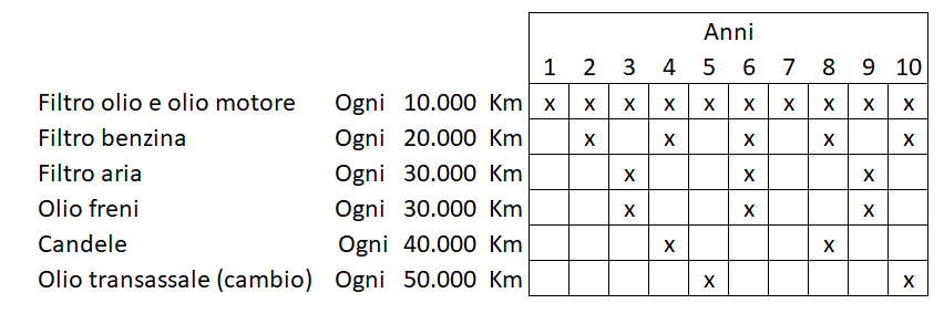

Vedi l'allegato 19436

Effettivamente, mi lascia un pò basìto l'intervallo 10.000km o 1 anno. Probabilmente è come dici tu, in India le condizioni d'uso tra le strade ed il tempo, sono più gravosi rispetto all'Europa. Anche la sostituzione del filtro della benzina, non lo sentivo da anni; l'ultima auto a cui l'ho cambiato, era la Fiat 126. Felice di averti ricordato il tagliando, mi puoi dire quanto verrai a pagarlo?

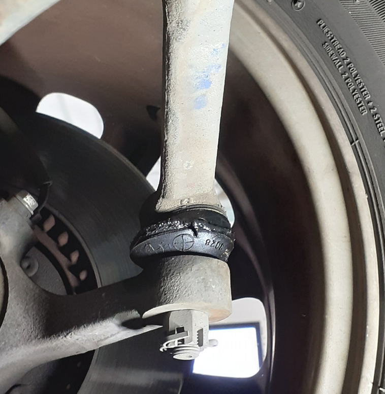

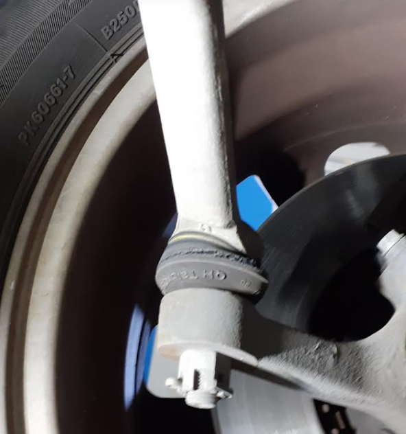

Fatto ieri il tagliando e sorpresa.
Tutto nella norma, solo qualche piccolo dettaglio da sistemare, oltre filtro e olio, una fascetta da stringere, qualcosina da verificare, insomma un tagliando regolare, fino a quando ispezionando il sottoscocca salta fuori questo ...
Si sono rotte le testine della scatola sterzo, entrambe!!!
Le ruote non si muovono ma la fuoriuscita del grasso consiglia la sostituzione entro breve tempo.
Spero che si tratti di una partita difettata (o magari qualche botta), e non di un errato dimensionamento dei componenti in fase progettuale, ma propendo per la prima visto che nella guida non si avverte niente, neanche "sfriculiandola" adeguatamente (come ho fatto per testare l'entità del difetto).

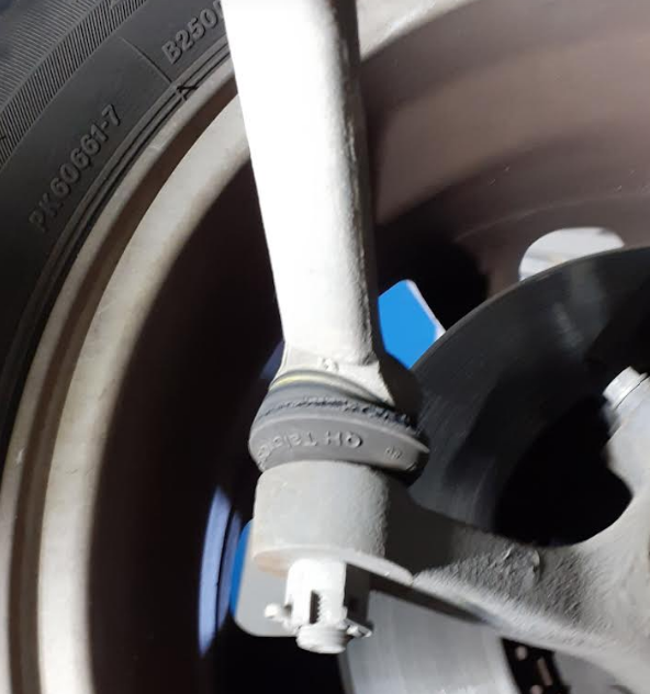

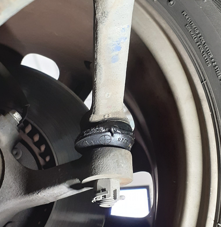

Vedi l'allegato 24537
Vedi l'allegato 24538
In 20.000km già questo problema. Probabilmente un difetto di fabbricazione o addirittura.......perché l'auto è usata poco.
Può essere anche un evento "traumatico" chissà.
Una botta ad una aiuolo la ricordo anche se bassa velocità ...
Vedremo tra 4 anni ... cioè quando arriverà a 40.000 Km ...
