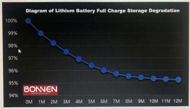

Questa invece è la curva di degrado nel caso carichi al 100% una batteria e la lasci lì senza fare nulla.
Dopo un anno perdi il 5% in degrado di capacità.
Questo spiega come è difficile prevedere quanto e quando avviene un degrado.
Tanto che stesso produttore stessa batteria ma lotti differenti presentano degrado differenti.

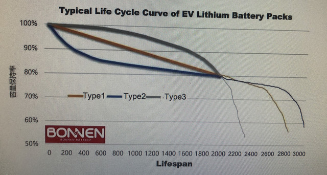

Quello che vedi sotto sono tre degradi di 3 tipi di batteria al litio per autoveicoli.
Come puoi notare fino al 80% ci arrivano con gli stessi cicli ma poi sotto il 70% calano a picco dopo pochissimi cicli.
Questo grafico arriva dal sito di un produttore cinese di batterie che ne spiega il degrado.

E lo si può vedere chiaramente da questo grafico dove vengono testate 3 tipi di architettura di batterie al litio diverse che arrivano al 80% con curve di degrado diverse ma sotto il 70%, vedere ampiezza della freccia nera, il degrado per le precedenti considerazioni fanno precipitare il valore nominale quindi l’autonomia.
Se l’abbassamento del valore nominale fosse solo una questione di capacità di incamerare energia la curva di degrado dovrebbe calare in modo lineate, vedere freccia verde, anche dopo il 70% ma così non è.
