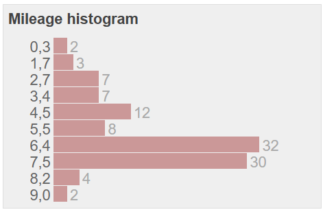

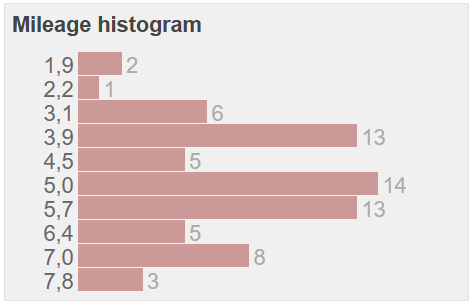

edit, sempre per confronto
rav 4 plug-in
Vedi l'allegato 32841
MB C 300d plug-in
Vedi l'allegato 32842
ok, le plug-in, son difficili da confrontare, ci sara' chi va solo a pile e chi spesso a benza, pero'... mediamente...
