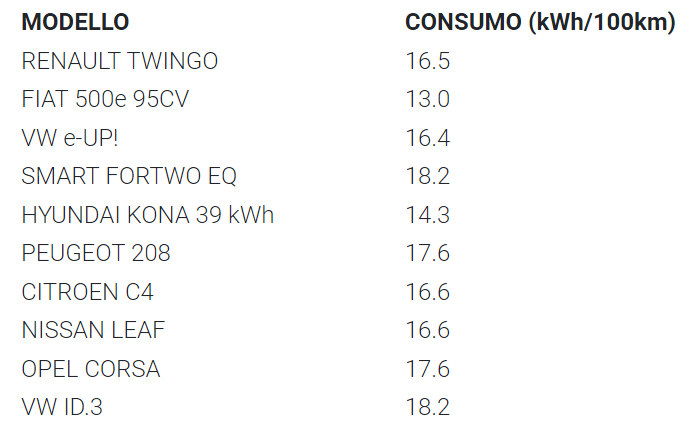

Non ci leggo tanto, ma ha naso mi sembrano dei consumi ottimi.
Corrispondono al dichiarato o sono migliori ?

No facevo il paragone con altre alimentazioni, ma con altre elettriche.
I valori che girano in rete sono questi.
A me 12 kWh/100 km sembrano ottimi a prescindere, persino paragonandoli al gasolio.

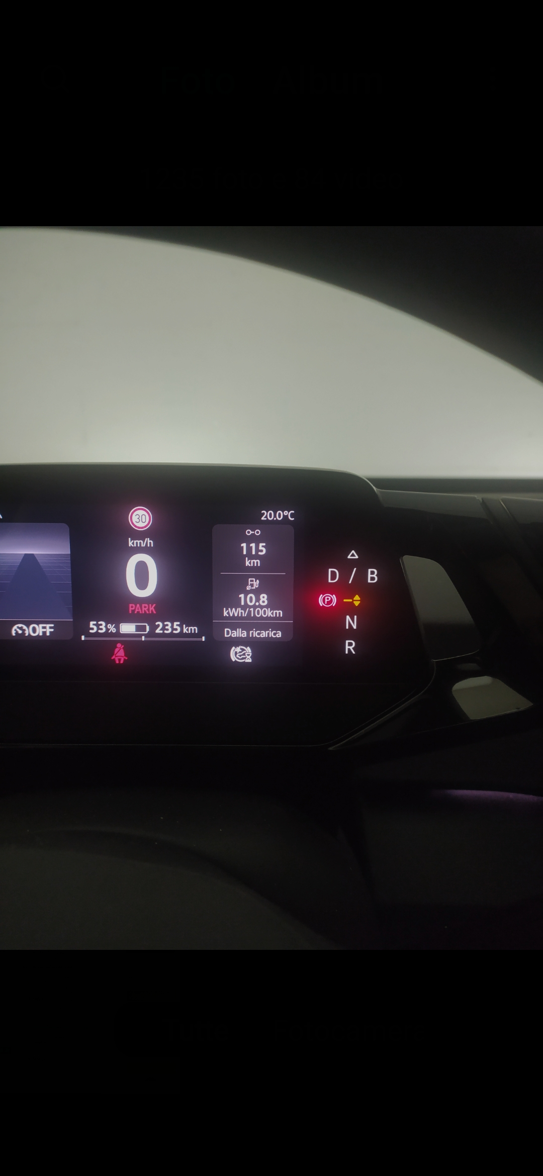

Non sono in grado di valutare le affermazioni di Mastertanto2, tuttavia per me il consumo è veramente buono.
Oggi ho portato mia mamma a fare degli esami clinici ed ho percorso circa 115 km. con in consumo di 10,9 kWh/km.
Strada provinciale con attraversamento di diversi paesi, guida fluida, qualche sorpasso, media di 48 km/h.
Segnalo che la ID3 ha pompa di calore ma non ho usato l'aria condizionata e che ormai tutti in famiglia guidiamo im modalità brake, molto comoda e che a mio avviso contribuisce molto a contenere i consumi.
In autostrada ovviamente le cose cambiano, ma nei pochi tragitti che ho fatto, fino a 120 km/h indicati si sta abbondantemente sotto i 20 kWh/100 km., tra i 17 ed i 18.
Sicuramente in inverno i valori saranno diversi.
In peggio.....
