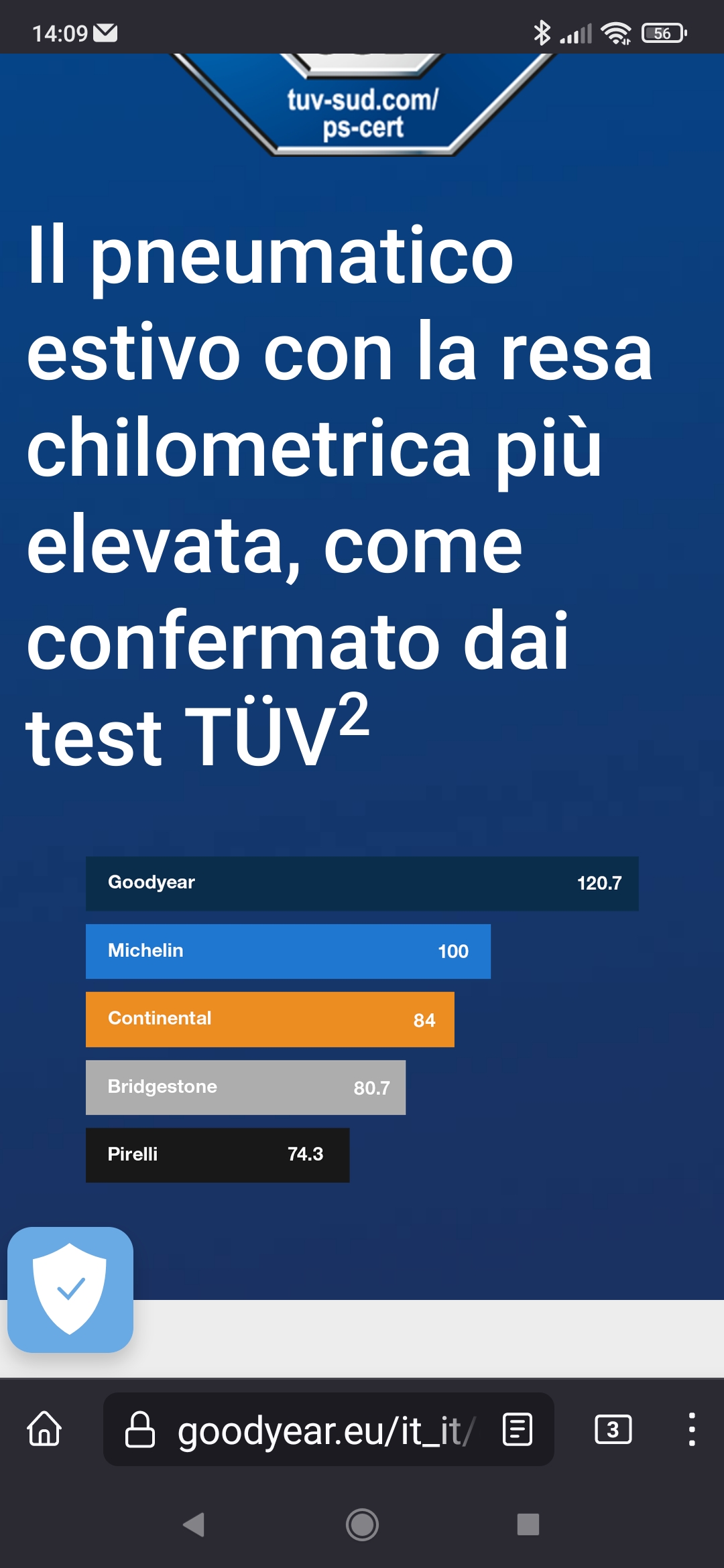

Si, ho dato un'occhiata anche lì. Con le specifiche previste ho ristretto la scelta tra i 4 marchi che ho elencato prima, 3 in realtà, perché sicuramente eviterò Bridgestone.
Su un altro sito, più economico, i prezzi variano dai 123 €. delle Continental ai 145 €. delle Michelin.
Non uno sproposito, anche se occorre aggiungere il montaggio.
Il montaggio dovrebbe essere 10€ a gomma, fatti i tuoi calcoli ( dovrebbe mostrarti pure i centri convenzionati dove farli arrivare.
Più o meno la cifra è quella.
Vorrei sentire anche direttamente il gommaio, me ne hanno consigliato uno su Arezzo.
Intanto leggevo alcune recensioni, parlano bene dei Goodyear Efficientgrip Performance. Ci sono anche i Performance 2, con maggior codice di velocità e maggior indice di carico.
Sembra, in effetti, che le Bridgestone non siano campionesse di percorrenza.

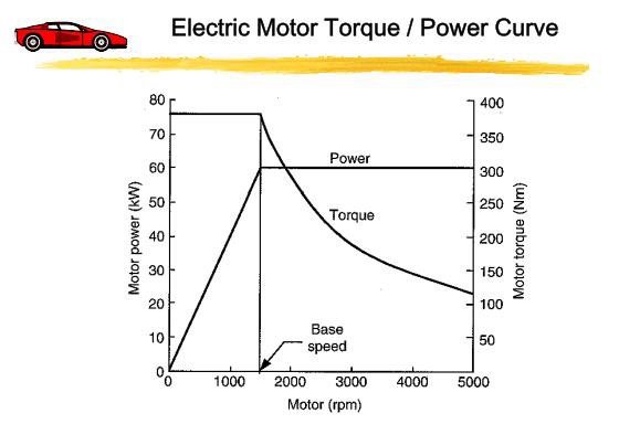

la coppia che tirano fuori, date le massime prestazioni di inverter e motore elettrico, sono esattamente quelle che vuole il progettista.
Può prendere tutti i parametri di funzionamento al momento e decidere quanta coppia di quella che chiedi dare.
Volendo giocare potrebbero metterti il tasto per scegliere quale motore vuoi simulare: 1.6MPI, 1.0 TSI, 1,5 TSI o 1,2 70 cv :D
Se offrono certe prestazioni è perché "il mercato" oggi le chiede, come compensanzione alle limitazioni che sconta negli altri aspetti.
Normalmente i motori elettrici sincroni hanno un limite di potenza e coppia che non va superato.
Per cui hanno coppia costante, pari a quella massima,
fino ad un certo numero di giri, a cui si raggiunge la potenza massima, poi il limite diventa la potenza, per cui la coppia decresce seguendo un iperbole equilatera.
A
Poi, magari, se il progettista viole avere un comportamento diverso per motivi vari, può farlo.
In realtà, anche un asincrono regolato a frequenza variabile, più o meno, fa la stessa cosa.

Le limitazioni non c'entrano niente con la coppia, è il motore elettrico che è fatto così (vedi ottima spiegazione di renatom).
Personalmente, ho sempre sostenuto che con quel tipo di curva (retta?) di coppia, il motore elettrico IMHO non è adatto all'automobile, che richiede continue variazioni di potenza e tendenzialmente "chiama" coppia crescente al salire dei giri, che è esattamente quello che fanno i motori a combustione. Lo vedo invece molto più centrato per impieghi simil-stazionari, come ad esempio sui camion e macchine da movimento terra....
E le BEV vw non sono nemmeno quelle che hanno riprese ed accelerazioni più brucianti ( a detta delle varie prove della rivista che ci ospita). È da capire com’è stata usata dal primo proprietario, e magari un lotto di pneumatici nato male.
Certo che far fuori un treno di gomme a 20mila km...... Manco una 911, tra poco
Il record familiare è di 15.000 km con le Goodyear Vector 4S sulla A160 della mugliera.
Sulla BMW 318d Touring arrivavo al limite legale in 22/25 mila km. Per quanto mi dicono i gommmisti, qui da me oltre i 30.000 km è record da Guinness.
