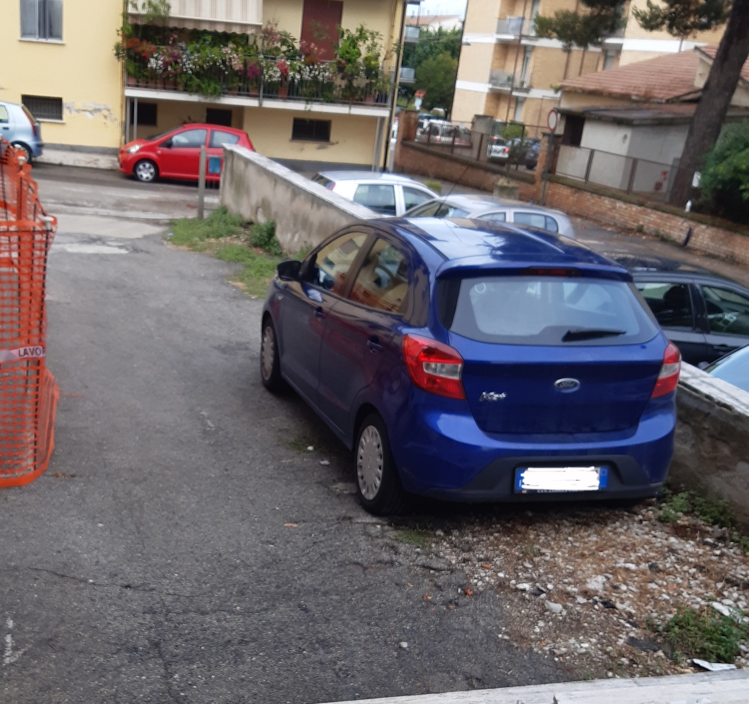

Ritorno sull'argomento. Ieri ho fatto molta città di mattina e di pomeriggio ed ho notato che la retro mi si puntava di più, le altre marce hanno perso fluidità. Oggi ho parcheggiato due volte in retromarcia su una piccola pendenza ed appena sceso dall'auto, ho avvertito un'odore di frizione bruciata.
Come si vede dalla foto, la pendenza è veramente ridicola. Sono sempre più convinto che la frizione sia da cambiare.
