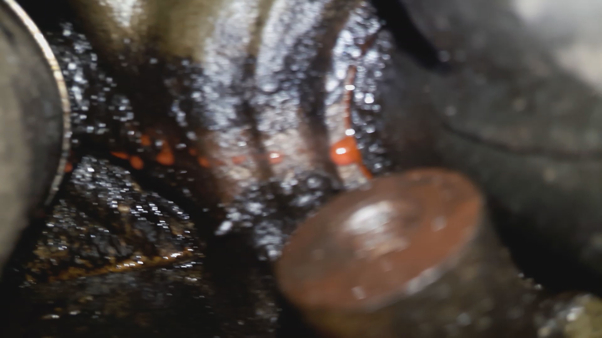

il problema l'ho trovato, dietro al filtro olio c'è questo tubo che perde... goccia dopo goccia, da quel che ho capito è il tubo dell'acqua e li subito dietro c'è la pompa dell'acqua
officina mi ha chiesto 360 euro per cinghia e pompa acqua e 500 per sistemare il problema olio (che non ricordo esattamente cosa mi avrebbe fatto)... se devo spendere 860 euro faccio prima a buttare via l'auto e prenderne una nuova... se però riuscissi ad almeno arginare il problema acqua mi riterrei molto soddisfatto e potrei proseguire ancora qualche mese in attesa di andare poi a prendere l'auto nuova...
Queste sono le migliori foto che ho del problema e del tubo che perde... a sinistra c'è il filtro olio e dietro c'è questo tubo

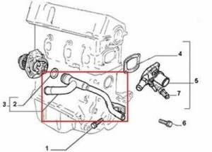

Il tubo in questione dovrebbe essere quello in foto, costa una ventina di euro di concorrenza, e secondo me non dovresti andare oltre i 100 euro di solo meccanico (il mio lo fa a meno).
Nella foto puoi vedere il tubo e diestro si vede la pompa dell'acqua che gli spinge l'acqua dentro.
Il numero 5 è il termostato. La foto potrebbe diffferire nei dettagli dal tuo motore in quanto questa foto è per i fire più recenti.

Vedi l'allegato 20258
è esattamente quel tubo li (un pochino diverso ma è quello!), e la perdita è sulla parte sinistra... basta sostituire il tubo o sostituendo il tubo bisogna fare anche la pompa dell'acqua o altro? la perdita a goccia che ho li è legata dunque solo alla guarnizione che perde e posso stare tranquillo che non mi lascerà mai a piedi per l'acqua e al massimo gocciolerà di piu o è grave?? (faccio circa 6/7mila km all'anno e ha perso circa 5 litri di liquido radiatore in poco piu di 1 anno, auto sempre tenuta in garage)
