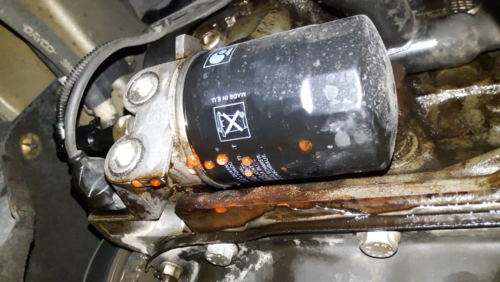

Filtro olio sicuro è stato cambiato ogni 2 anni, non credo abbia mai intaccato il filtro

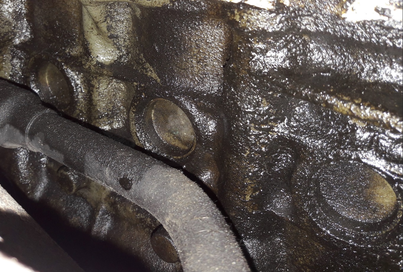

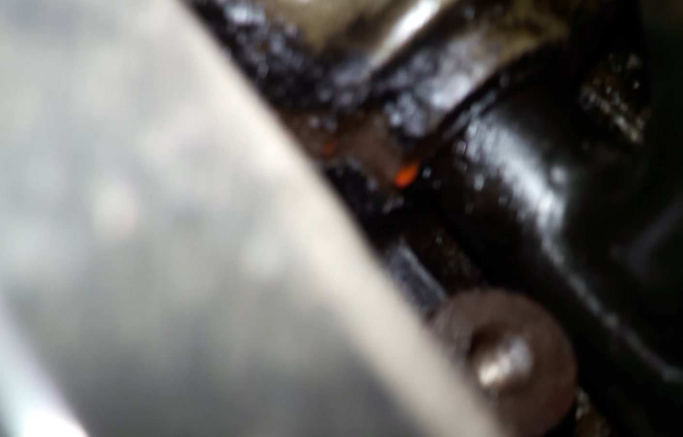

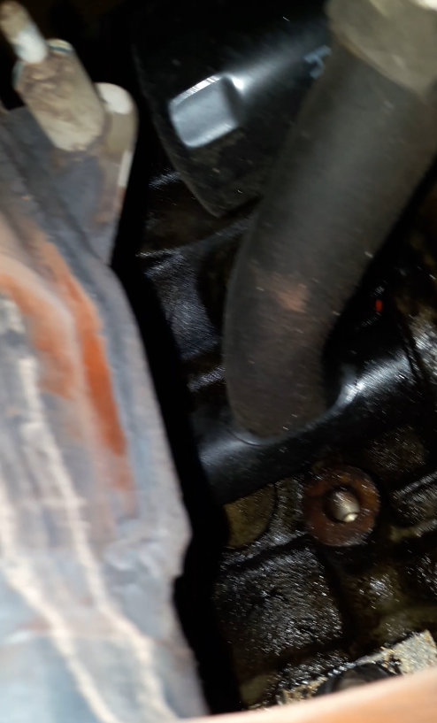

ho tolto con non poca fatica il pezzo di latta che copriva il blocco dello spinterogeno (credo si chiami cosi il blocco di ghisa con 4 canali), ho poi iniziato a fare video su video, foto su foto ovunque il cellulare arrivasse, ho rimontato tutto e sono salito in casa per vedere cosa avevo ripreso e sono arrivato a capire cosa è che perde! ma non è una foto nitida, in pratica dietro al cilindrone nero con su scritto "tecno" c'è un tubo che perde, non so di cosa, si vede anche che la parte dove goccia è piu "pulita" e rossa rispetto al resto... vi allego le foto dei fermimmagine che ho fatto dei video e qualche foto dei tappi che però sono perfetti... (incrostati ma non perdono) di sicuro ne capisci di più, ti metto le foto, a sto punto ti chiedo cosa ne pensi di questa cosa e se riesci ad identificare il problema (che non pare la pompa dell'acqua come avevi saggiamente detto!!)
ovviamente smontarlo è improponibile però magari spalmarci un sigillante o un mastice potrebbe essere un idea provvisoria??? se ci è passato lo smartphone ci passo con la mano anche se non riesco a vedere, toccacciando dovrei trovare la goccia e potrei spalmarci qualcosa, non so è un'idea, lascio a te però i consigli perchè sei stato perfetto!!!!!
allego anche un pezzo di video che non mi fa uppare qui dove rende mooolto meglio l'idea, l'ho fatto alla cieca mettendo dentro il cell nello spazio... l'ho messo su un sito di stream https://streamable.com/p9obya (spero te lo faccia aprire)

hai un sicuro futuro da fotoreporter!! Scherzi a parte, le foto non possono essere nitidissime, però se tu hai visto bene venire giù acqua è quel tubo che dicevo io che è metallico, la cosa migliore sarebbe cambiarlo ma non ho idea di dove si va a finire, potresti provare a farlo vedere al tuo meccanico, che spero non si risentirà a vederti meccanico anche te...metterci un taccone, come si dice dalle mie parti, potrebbe essere una prova per vedere quanto tiene, calcola che il liquido dentro li passa in pressione e d'estate a 80 e anche 100° alle volte, togliendo il filtro si vede molto meglio, ma non farlo tu, anche se basta solo svitarlo. Andando avanti, forse tu hai visto il blocco bobine dato che lo spinterogeno da molti anni non si usa più, così come il carburatore. Dacci poi notizie di come va la cosa!!

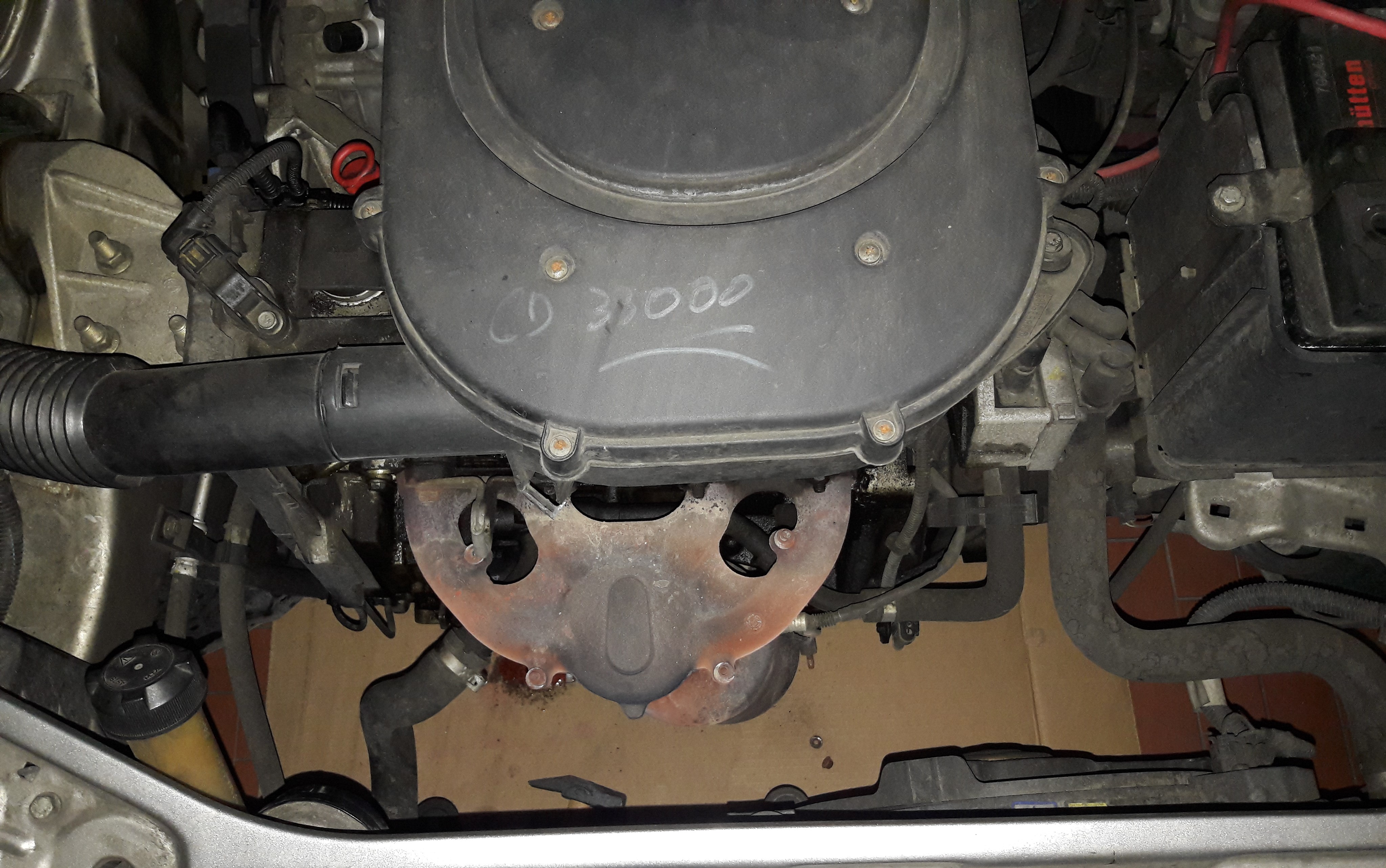

Ah boh pensavo spinterogeno allora niente, ti metto la foto dell'auto senza copertura di latta... si oggi l'auto è diventata una VIP tutto d'un tratto ahahaah mai ha avuto tante foto e video!
Cosa potrei usare per tentare di sigillare io quel contorno del tubo un taccone tipo silicone?? non penso però perchè 100° sono tanti e forse troppi per il silicone... cosa potrei usare?? se poi non dovesse funzionare la porterò a farla vedere dal meccanico, un'altro ancora nuovo diverso dagli altri dove sono andati... ma essendo che qui pensano solo a farti spendere e basta mettendo problemi inesistenti, ecco che ho qualche problema a fidarmi... non ho un "mio meccanico di fiducia" in realtà, nessuno è un onesto meccanico dalle mie parti, tutti che vogliono solo spillarti soldi e basta, vedasi che tutti amici amici e tutti ad additare la pompa dell'acqua quando invece il problema era un'altro!

Sinceramente non so quale sia il blocco bobine, ok allora è il collettore quello sotto al pezzo di latta che ho tolto .

è facile, il blocco bobine è a fianco della batteria, e a lato del motore, le bobine sono 2 e da ognuna partono 2 fili grossi, non so come si fa se no ti rimandavo la foto con l'indicazione, sei riuscito a rimontare il riparo sul collettore? Ho paura che hai rotto i 4 bulloncini...per quanto riguarda il sigillante provane uno e vedi quanto dura, poi dicci come va avanti la cosa e buon lavoro!!

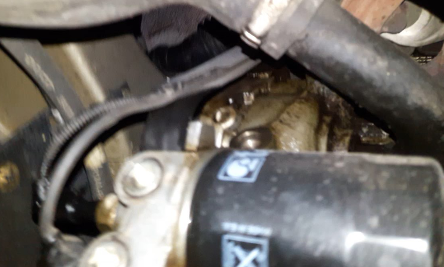

ah una curiosità, quel cilindro nero dove arrivano poi le gocce e che esattamente dietro ho la perdita, che cos'è??? ho sempre pensavo fosse la pompa dell'acqua ma che ora informandomi ho scoperto non essere perchè diversa e in un posto diverso, non capisco però cosa possa essere

allora, prova a mettere qualcosa sul tubo e vedi quanto resiste, io di più non posso dire non vedendo la macchina, dico che se fosse la pompa dovrebbe venire fuori da sotto il carterino della cinghia, solo che tu non hai minimamente idea di dove guardare, il cilindro nero con scritto tecnocar è il filtro olio che si cambia con l'olio...i fili delle candele sono 2 +2 essendo un 4 cilindri
so dove è la cinghia ma non so cosa significa carter, ho visto però quando hanno tirato su la macchina che mi spiegavano dove fosse la pompa dell'acqua e la cinghia di distribuzione che è sul lato sinistro dell'auto, l'acqua non scendeva da li ma piu a lato, tant'è che non capivano neanche loro, però poi hanno iniziato ad ipotizzare la pompa essendo li da quelle parti... ora ho scoperto questo tubo e voglio provare a farci qualcosa...
