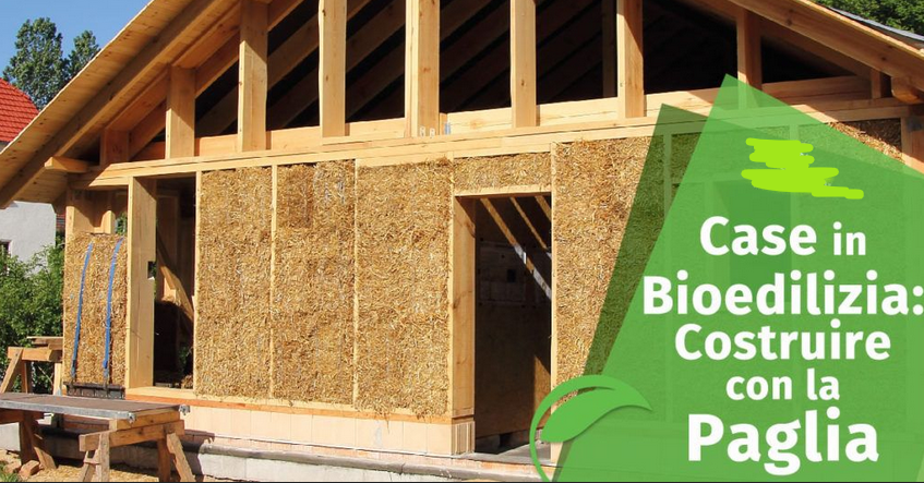

Se vogliamo qualcosa di veramente "esotico" vanno citate le case ecologiche "in paglia"
Vedi l'allegato 27934
Ah quindi trattasi quindi di tecnica piuttosto diffusa a quanto pare...
Sulla soluzione a paglia mi hai effettivamente preceduto... e fra l'altro pare che sia una soluzione che ha "il suo perché" a giudicare da quel poco che ho appreso in merito (isolamento termico ad esempio)...
