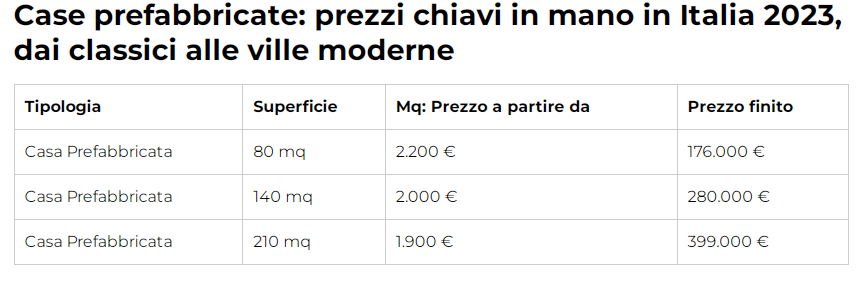

Stimano un risparmio di 130000 euro (considerando anche 50000 euro di energia risparmiati in 20 anni rispetto a una casa tradizionale) su 140 metri quadri.
Scrivono che una casa prefabbricata in legno da 140 metri quadri costa 210000 euro accessori esclusi.
Poi sotto c'è questa tabella
Quindi 70000 euro di accessori.
Quindi una casa tradizionale da 140 mertri quadri costerebbe 410000 euro contro 280000 di una prefabbricata?
onestamente non ho idea.
So che per tirare su un metro lineare di muro alto 2 metri, spessore 10 cm [in pratica per dare maggior spessore a quello esistente], tre anni fa mi han chiesto 800€ + iva.
Per rifare un bagno, completo di impianti e sanitari ne volevano 15k; nell'ultimo anno mi dicono i prezzi siano saliti in modo importante.
Una conoscente ieri mi diceva che per realizzare un muro di contenimento in giardino, alto un metro e lungo 12, con posa di autobloccanti su terra su ad occhio 100mq han chiesto oltre 20k
