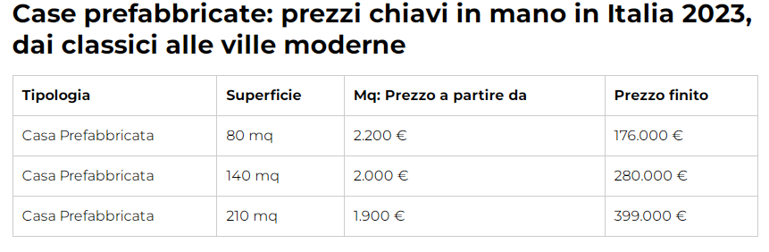

Stimano un risparmio di 130000 euro (considerando anche 50000 euro di energia risparmiati in 20 anni rispetto a una casa tradizionale) su 140 metri quadri.
Scrivono che una casa prefabbricata in legno da 140 metri quadri costa 210000 euro accessori esclusi.
Poi sotto c'è questa tabella
Vedi l'allegato 27892
Quindi 70000 euro di accessori.
Quindi una casa tradizionale da 140 mertri quadri costerebbe 410000 euro contro 280000 di una prefabbricata?
Attenzione, Lignus (come Promolegno o Assolegno) non è un ente indipendente senza scopo di lucro, ma un associazione di imprese costruttrici, quindi è abbastanza ovvio che l'oste magnifichi il suo vino...
La realtà è un pò diversa, e la differenza di prezzo meno marcata.
Tra l'altro il prezzo al mq varia parecchio a seconda del tipo di parete, del tipo di materiale isolante, delle finiture e degli impianti scelti.
2000 euro/mq è il minimo, ma come già detto arrivare o superare i 3000 è un attimo.
Un pò come gli optional dei marchi premium...
