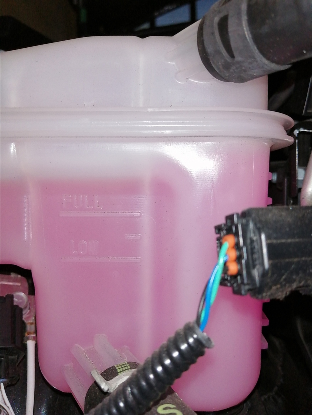

Non so su altri modelli ma sulla Yaris il controllo del livello del refrigerante è tutt0altro che agevole e preciso vista la posizione della vaschetta.
avevo già letto qualcosa del genere, perchè, com'è messa? Pensavo fosse una cosa scontata che i livelli si deve poterli guardare senza troppi problemi...io nella punto 188 per essere sicuro al 100% devo illuminare con la torcia del telefonino attraverso la vaschetta
Beh sulla nuova Yaris oltre alla torcia ti serve fare un po' di contosioni viso che la vaschetta è imboscata dietro al radiatore e sotto il tubo dell'airbox e quindi è leggibile solo di traverso, senza poter leggere le tacche, considerando anche che il vano motore della Yaris è ben più affollato di quello della Punto.
E se è già un'impresa sulla Yaris berlina non oso immaginare sulla Cross che usa lo stesso telaio ma ha parafanghi più alti per cui il motore è più incassato.
Sulla corolla il vano motore è più ampio ma comunque ci si arriva meglio col telefono e il flash attivo
