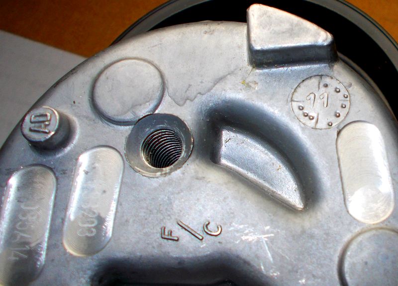

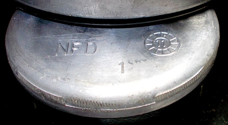

per risparmiare (molto!), ho preso i pezzi sul web e mi è appena arrivato il rullo tenditore della cinghia servizi. la marca è ina (quindi direi ottima) però, sentendomi col venditore ebay, è uscito fuori che appartiene ad uno vecchio stock di un grossista. io credo sia stata fabbricata nel 2011 perchè ha queste incisioni
tenditore servizi ina 531054110 DSCN0220_2.JPG tenditore servizi ina 531054110 DSCN0221_2.JPG
vado tranquillo a montare su un'auto un pezzo che è nuovo ma ha già 13 anni di vita?

Un pezzo metallico come quello, non ossidato, va benissimo, non invecchia come gomma e plastiche.
