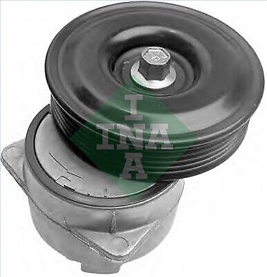

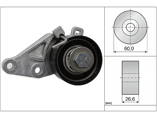

vorrei chiedervi parere su un "trucco" che ho visto su youtube che migliorerebbe l'efficienza di quegli organi di distribuzione e servizi provvisti di pulegge con cuscinetti a sfera e ne prolungherebbe anche la vita
questo tizio procede ad ingrassare i cuscinetti delle pulegge prima di installarle (benchè secondo me esageri un po'!). io eventualmente potrei procedere sulle pulegge dei 2 tenditori delle cinghie che ho appena acquistato però credo dovrei smontare
se qualcuno ha provato, ha riscontrato un qualche miglioramento?
