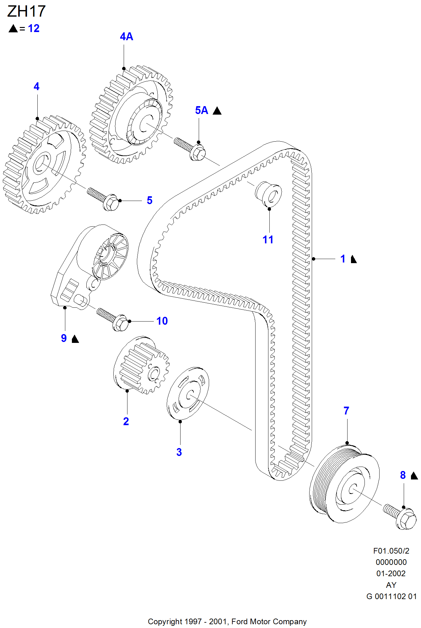

gli organi della distribuzione che si trovano sotto il carter della mia sono questi
tu quindi, quando fai distribuzione nuova, cambi anche la puleggia dell'albero motore (pezzo n.7 nello schema)?

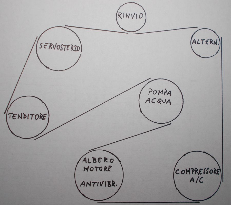

riguardo invece i servizi e tutte le pulegge di plastica che vi competono (posto uno schema che ho fatto io)
vi chiedo: che succederebbe se una dovesse guastarsi portando fuori sede la cinghia servizi durante la marcia?

Riguardo alle tue domande, la puleggia nr 7 non penso lavori sulla cinghia di distribuzione perché non ha i dentelli trasversali e non terrebbe la fase, se rompi la cinghia dei servizi tu ti devi fermare e chiamare il carro attrezzi perché ha la pompa acqua collegata e ti si surriscalda il motore.
Nella mia la pompa acqua é collegata alla distribuzione diffatti a me successe di rompere la cinghia dei servizi ma riuscii a tornare a casa lo stesso, non caricava la batteria, non avevo servosterzo e climatizzatore però riuscii a fare i 40 km che mi separavano dal mio meccanico
La puleggia n. 7 direi che si trova al di fuori del carter e porta il moto del motore alla cinghia servizi.
Quindi non vedo ragione per sostituirla ( a meno che sia palesemente usurata ).

avete ragione, la puleggia antivibrazioni n.7 non può lavorare sulla cinghia, mi ero confuso. è l'"Ingranaggio - Albero Motore" (pezzo n.2) che lavora con la cinghia.

questa non l'ho intesa. visto che è questa puleggia n.7 che trasmette il moto ai servizi, cui fa capo anche la pompa dell'acqua, non è di grande importanza e dunque sarebbe da sostituire dopo 23 anni di vita (anche se con bassissima percorrenza)?
