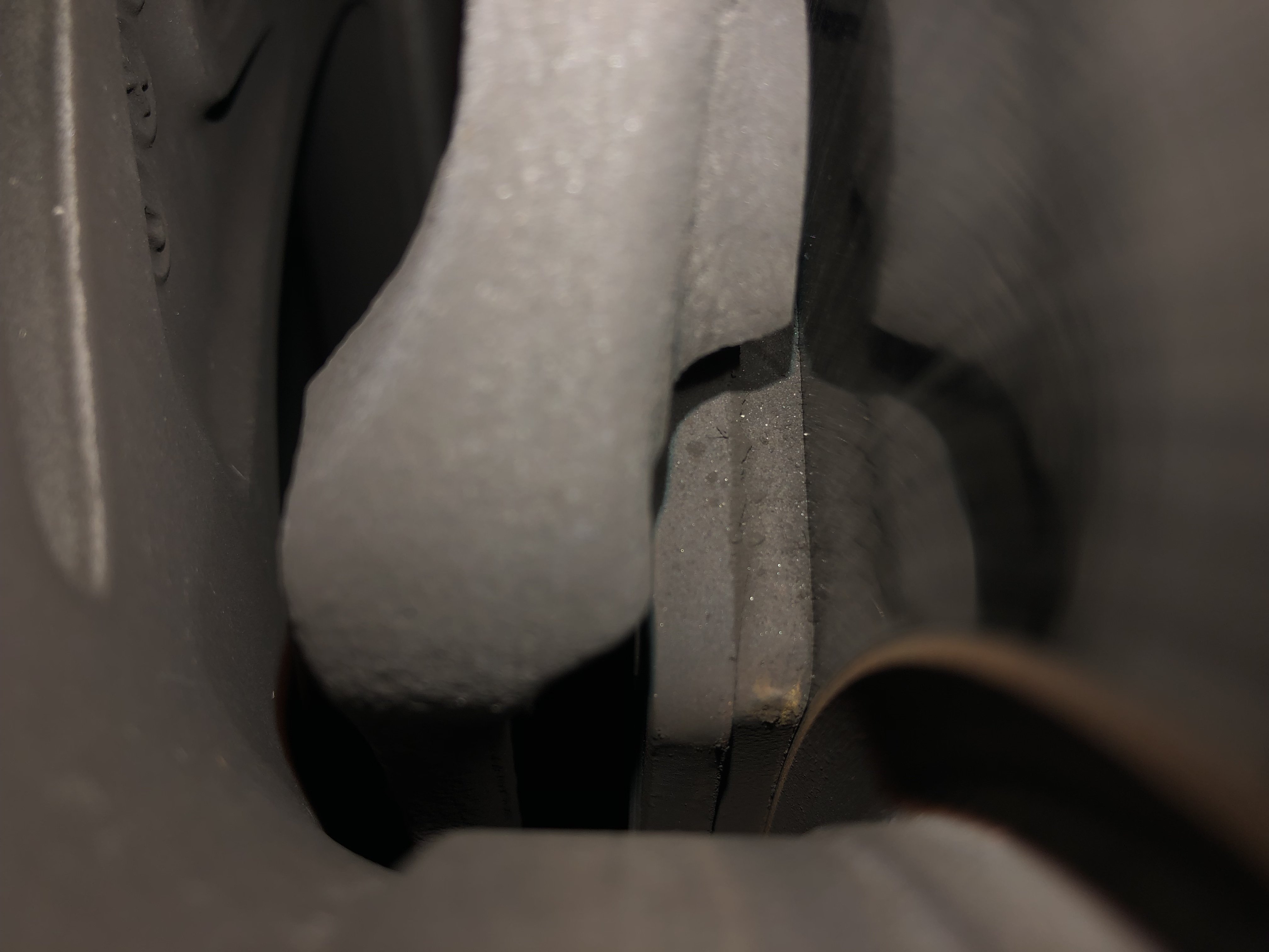

Buonasera, come già forse avevo scritto, il cdb mi segnala con luci, lucine e suoni di varia intensità la necessità di sostituzione della pasticche anteriori.
Frenando non si percepisce questo impellente bisogno di correre in officina e i km sono 50mila e rotti.
Poco fa ho fatto una foto che vi mostro perché i vostri occhi, magari più esperti, mi dicano se è una mia impressione che questi sensori siano un pochino farlocchi...

Vedi l'allegato 10123
Più che farlocchi, direi furbetti! Così cambi prima le pasticche.

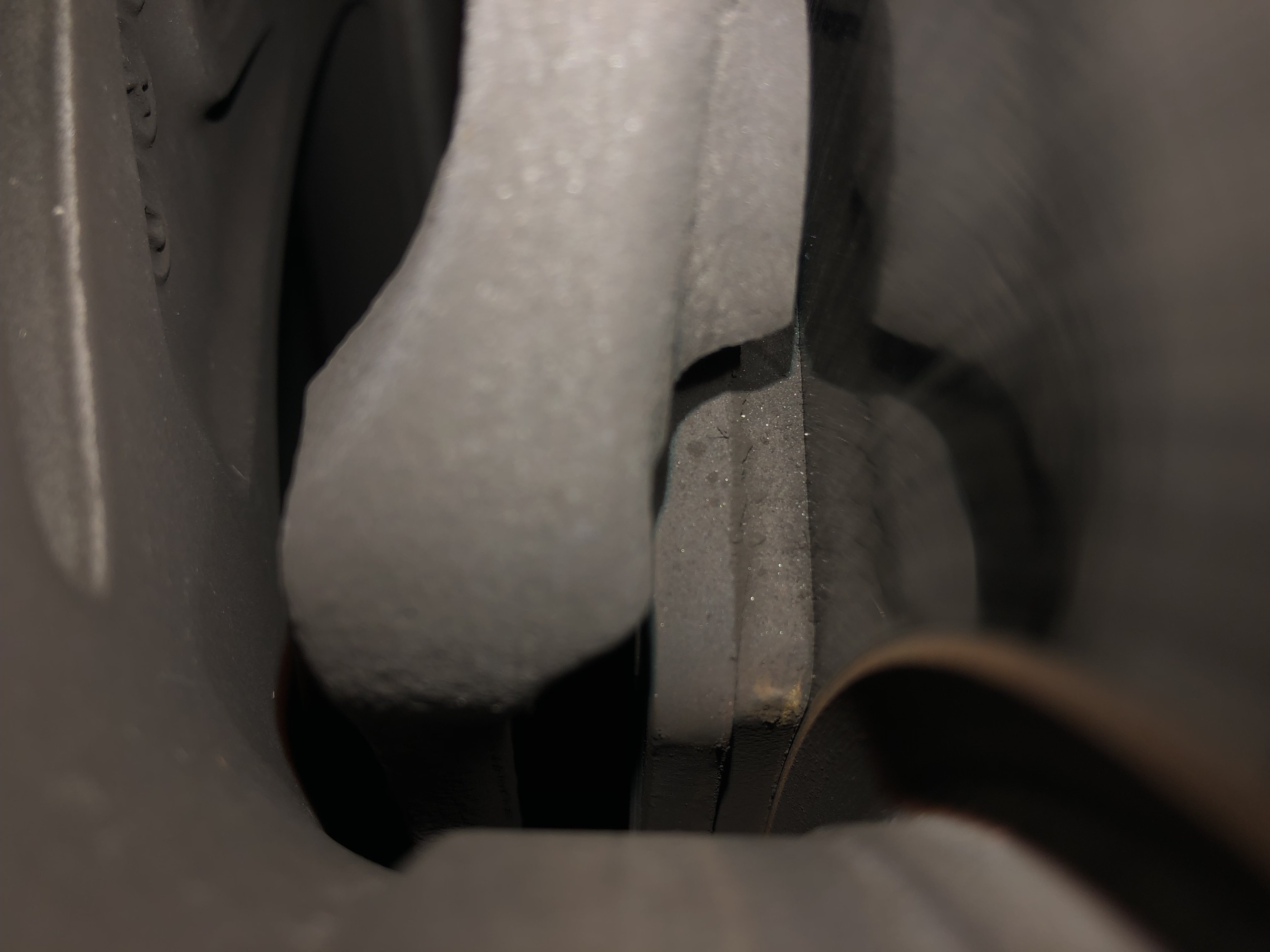

Parrebbe a meta vita almeno. E comunque 50000 km sono pochi, la mia ha fatto 115000km col primo set ( e in bmw mi hanno.confermato la normalità del chilometraggio
Quella è la pastiglia lato ruota, come sta quella lato motore? E l’altra ruota?
Potrebbe comunque essere il sensore mal posizionato, non penso che sui tuoi percorsi massacri i freni.
Quella lato motore non credo di riuscire a fotografarla con l’i-padella, la ruota nello specifico è la sx. Il lato dx è accostato al muro del box e quindi niente foto fino alla prossima uscita.
Anche io ho pensato a un difetto del sensore, ma ammetto di non sapere nemmeno bene come funziona il sistema, come caspita la calcola la durata residua?? Il conto alla rovescia si è attivato a 3000km residui mi pare e adesso sarei andato oltre di 300 e ho avvisi di pericolo luminosi e sonori ad ogni accensione. Più ogni tanto qualcuno che salendo mi ha chiesto se i freni fosserto a posto...

Dovrebbero coesistere due sistemi, uno con il sensore (un “carboncino” che fa contatto a massa quanto le pastiglie sono molto usurate) ed un algoritmo che analizza le tue frenate.
Io aprirei una richiesta di garanzia per anomalia del sistema di calcolo usura, se domani (cioè oggi ...) riesci a controllare bene tutte le pastiglie di tutte le ruote.

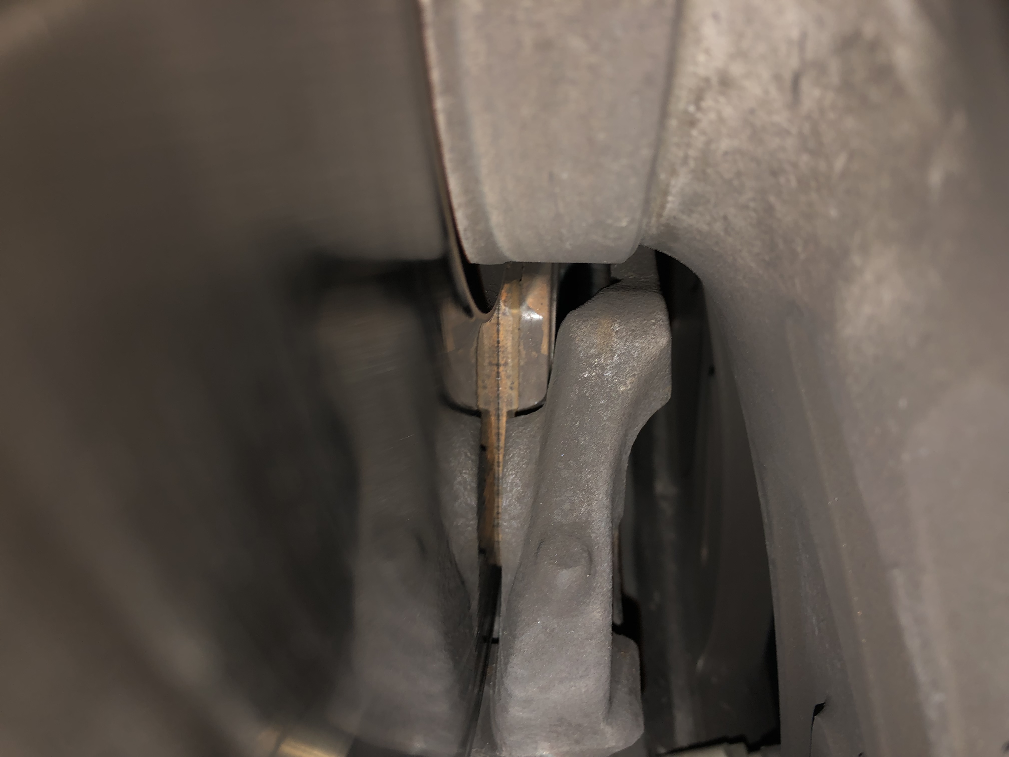

Stamattina ho fotografato la pastiglia della ruota dx (sempre quella dal lato esterno della pinza) questa è senza dubbio molto più consumata...
Eh sì, da cambiare ed alla svelta. Il sensore ha fatto il suo lavoro dunque, rimane da capire il perché di qiesta forte usura sul lato destro: hai forse qualche situazione ricorrente di fondo scivoloso sul lato destro, esempio rampa garage?
Potrebbe essere anche un non perfetto posizionamento della pastiglia in assemblaggio.
