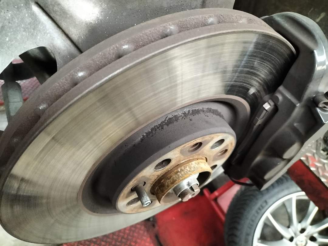

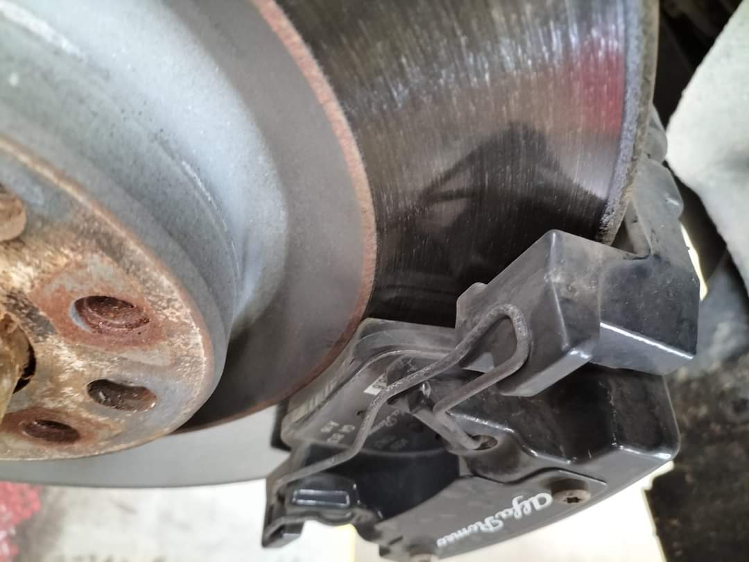

Verifica della situazione impianto frenante in occasione del cambio gomme:
dischi e pastiglie anteriori con 48 k km, durata residua attesa 50 k km
Posteriori con 148 k km, aspetto che si accenda la spia e cambio dischi e pastiglie
Vedi l'allegato 30186
Vedi l'allegato 30187
Sembrano le mie le anteriori, che però hanno molti meno km. Le prime mi sono durate circa 75000 km, adesso ne hanno 22000 ma non mi aspetto di arrivare a 40000 (da considerare che con il primo set i primi 43000 km sono stati fatti quasi esclusivamente in autostrada)
Ma per durata residua intendi che facciano altri 50000 km?
A proposito di freni, la mia ha solo 27OOO km; indipendentemente da percorsi e stile di guida, le pasticche dei freni durano di meno con il cambio automatico?
Grazie, ciao..
quando sostituisci le gomme, fai controllare anche lo stato delle pastiglie
con cambio manuale (BMW) mi son durate 144 k km
con lo ZF AT8 di Giulia, anteriori 100 k km, posteriori a 148 k km non sono ancora "finite"
per la MINI di mia moglie (cambio manuale) ho dovuto sostituire pastiglie ant e post verso i 50 k km

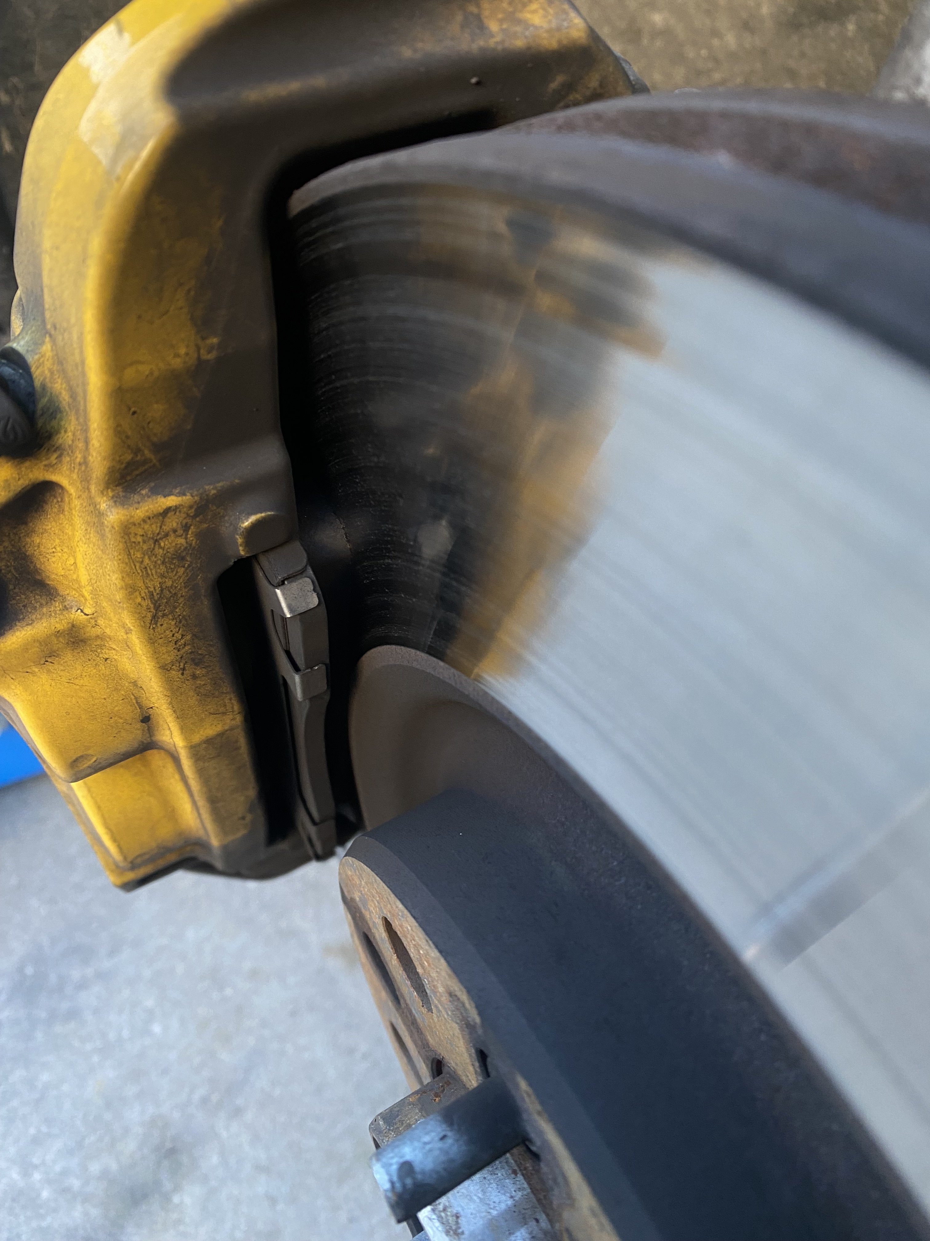

Oggi mi sono messo a fare il cambio invernali, queste sono le mie anteriori con circa 20.000 km
Spero di arrivare a 50-60.000
