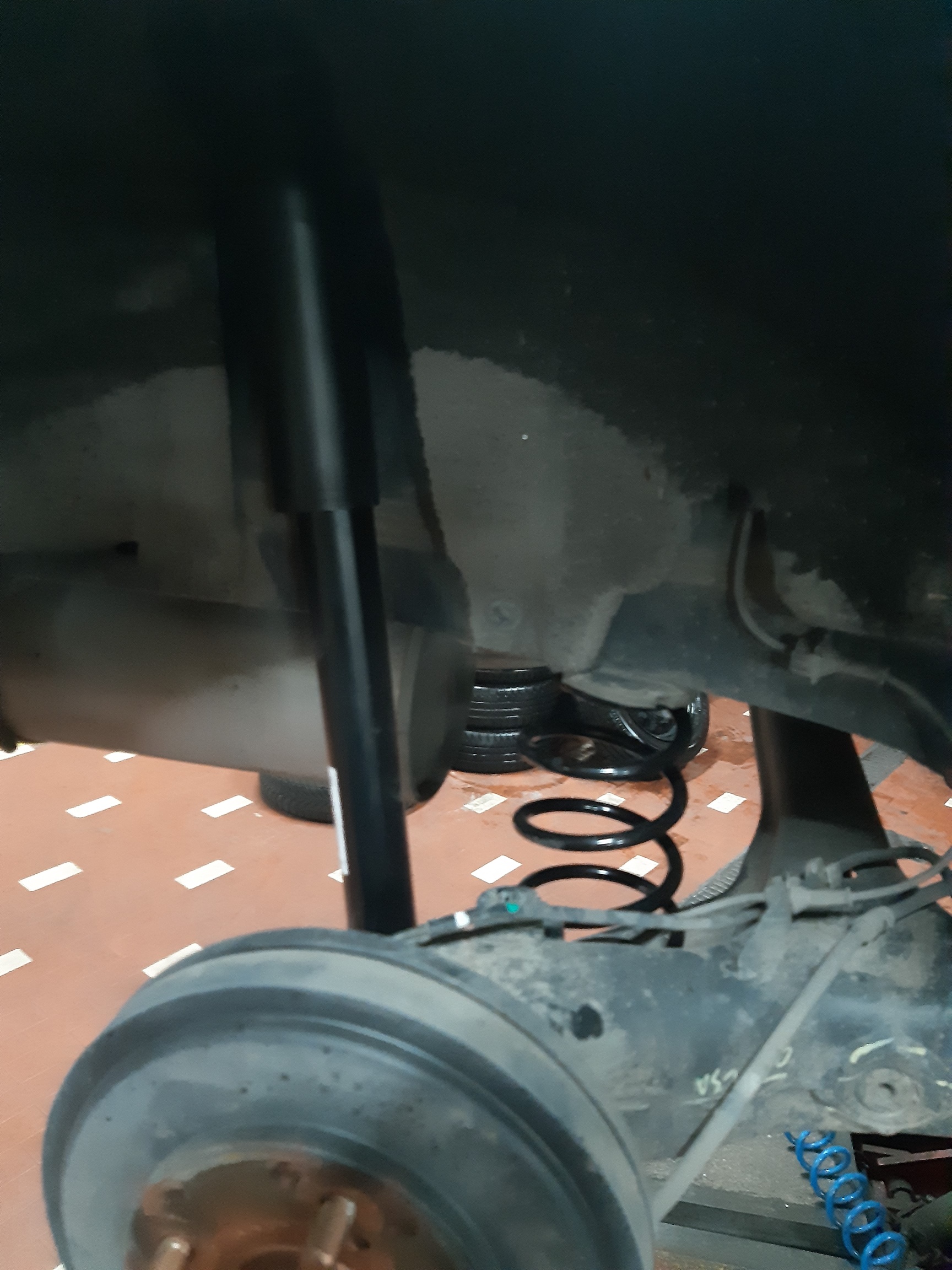

Una foto delle sospensioni modificate, dove si vede la molla e l'ammortizzatore nuovi.
Ciao a tutti! Io le ho sostituite circa un mese fa. La mia Baleno Hybrid è stata immatricolata a Marzo 2020. Il miglioramento c'è stato. L'auto è più bassa di 1 cm (almeno così mi hanno detto), però ho notato subito che sono cambiati i consumi di carburante. Mentre prima non scendevo sotto i 23 Km/l di media, adesso a malapena arrivo a 21,5 - 22 Km/l! Sarà per il nuovo assetto? Oppure è coinciso le temperature più fresche? Anche se al momento nella zona di Bari siamo ancora intorno ai 20° C di max (solo la mattina è un pò più freddino). Mi fate sapere se avete notato anche voi dei cambiamenti nel consumo di carburante? Grazie
Ritirata ieri l'auto, sostituzione di frizione completa, perchè strappava, in garanzia, meno male !!! dopo varie peripezie, sostituzione gruppo ammortizzatori, molle e tamponi in garanzia.
Primo approccio sembra essere migliorata nelle risposta sulle buche stradali, sembra anche più silenziosa, ma forse è solo un'impressione.
Mi riservo di darvi altre impressioni dopo un po di utilizzo

Migliorata sicuramente, non certo come viaggiare su una Mercedes, ma cosiderando l'auto e il peso, bisogna accontentarsi, forse mi aspettavo più dolcezza negli ammortizzatori, ma accontentiamoci, meglio di prima sicuramente.
Francamente non ci ho fatto caso anche perché a causa lockdown in questo periodo la uso poco poco. Sicuramente le temperature più fresche un po' contribuiscono a consumare di più...

Mah, sarà un caso? Una coincidenza? Oggi, con fatica, sono riuscito a "vedere" per brevissimo tempo 23 Km/l di media. Poi si è assestato intorno a 22. Prima del cambio ammortizzatori, "vedevo" spesso i 24 Km/l. Aspettiamo...
