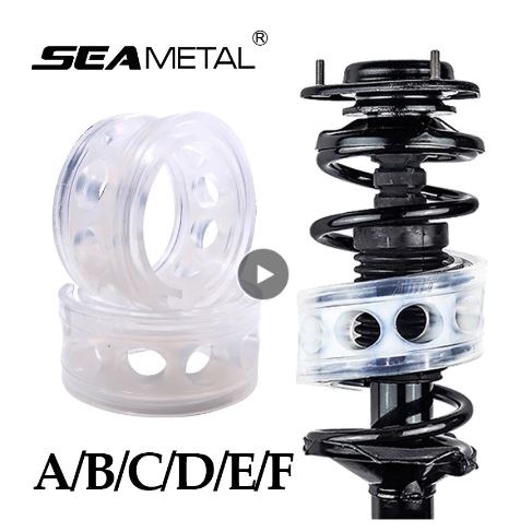

Altra cosa: qualcuno ha provato a mettere i tamponi di fine corsa di silicone che si incastrano nelle molle che allego ? Servono a qualcosa ? Ciao e grazie

Quei tamponi non mi ispirano fiducia, meglio montare la modifica.
