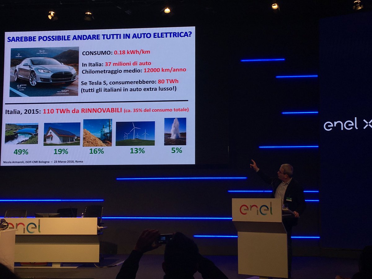

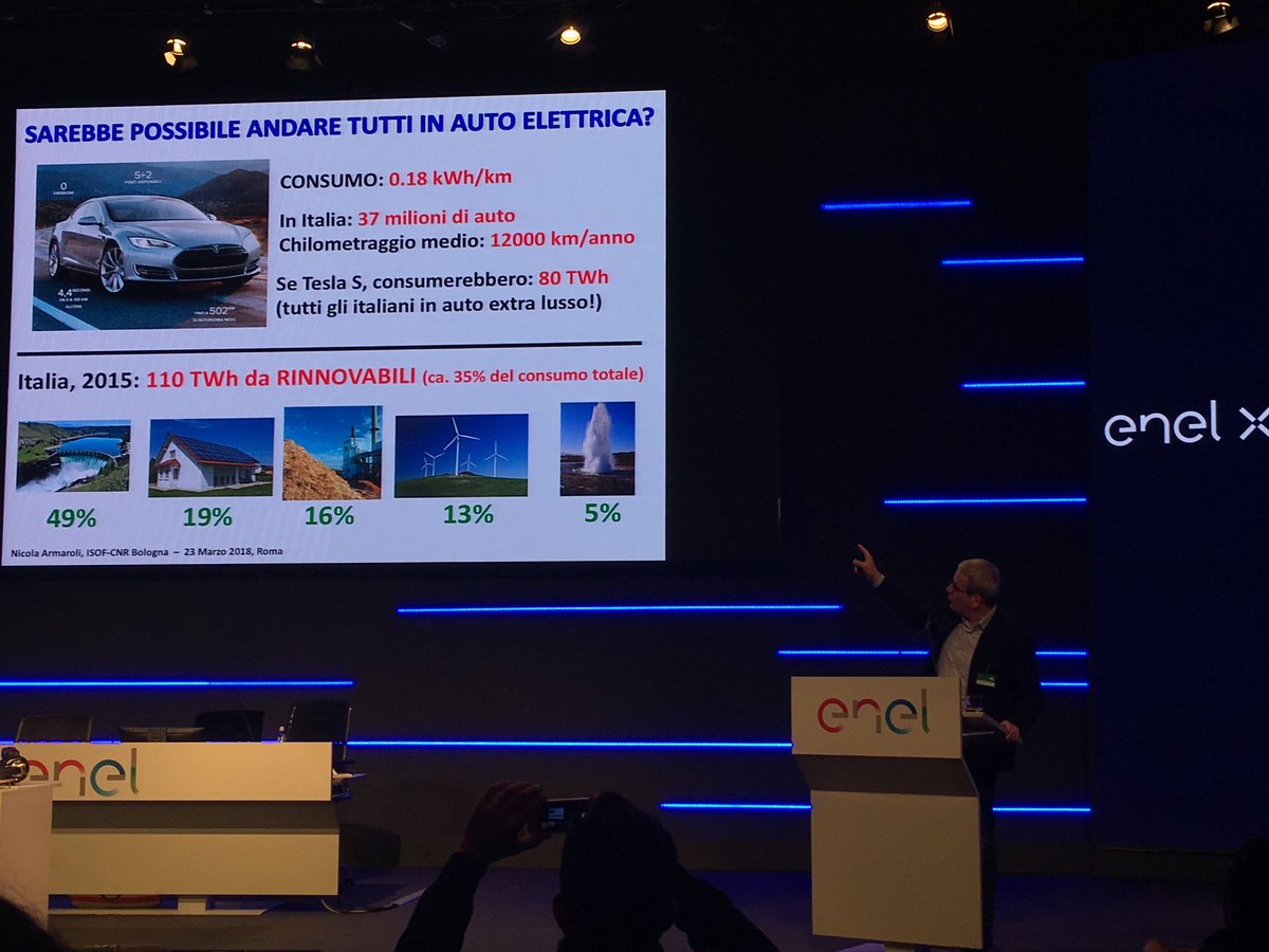

Il parco circolante di auto in Italia è fatto da 39.000.000 di automobili.
La percorrenza media è di 12.000 km/anno.
Moltiplichiamo uno per l'altro e convertiamo in kwh.
Lo ha già fatto ENEL sono 80TWh più i furgoni e i gli autotreni passiamo i 100 TWh
