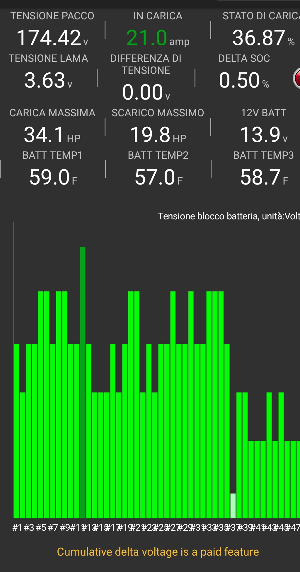

Oggi ho voluto effettuare un test della batteria comprando l'ODB2 Carista + app DR Prius. il Risultato del test mi da una stima del 96% di capacita residua affermando che la batteria è come nuova. Anche se questo messaggio risulti rassicurante, l'analisi del degrado delle singole celle riporta un DELTA SOC dello 0,50% ( differenza di carica tra blocco migliore e peggiore ), soprattutto i blocchi 40-43 ( ultima zona del pacco batteria ) risultano più degradati.

Ecco cosa rileva l'app DR Prius, se può essere utile per l'analisi. E' un controllo però fatto a freddo, probabilmente sarebbe meglio effettuarlo dopo una decina di minuti di "riscaldamento". L'errore non si è più ripresentato ( e probabilmente non più rintracciabile tra i log), ma io non ho più messo sotto stress il sistema per evitare di nuovo il warning. oggi proverò a vedere lo stato di pulizia del filtro batteria.

La schermata postata non significa nulla.
Se si guardano le istruzioni dell'app, semplificando, per verificare la bontà di una cella va considerato il "delta", ovvero la variazione tra il massimo e il minimo della tensione letta della cella. Più è alto questo delta peggiore è lo stato della cella.
Se si vuole effettuare un test va presa la versione completa dell'app (che controlla tutte le celle) e lette per bene le istruzioni per il suo uso, dopo si esegue il test.
