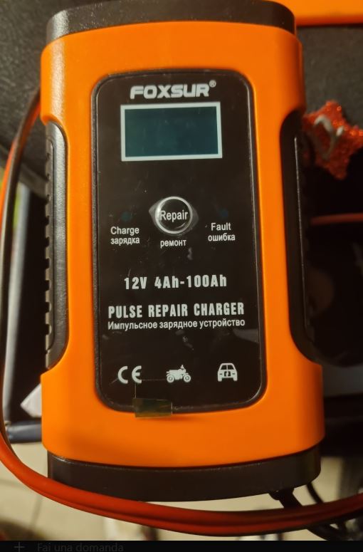

Ieri sera ho provato a ricaricare la batteria servizi con questo caricabatteria intelligente e mi riportava che la batteria era già carica, quindi non ha caricato nulla ( ovviamente collegato alla apposita morsettiera nel cofano motore ).

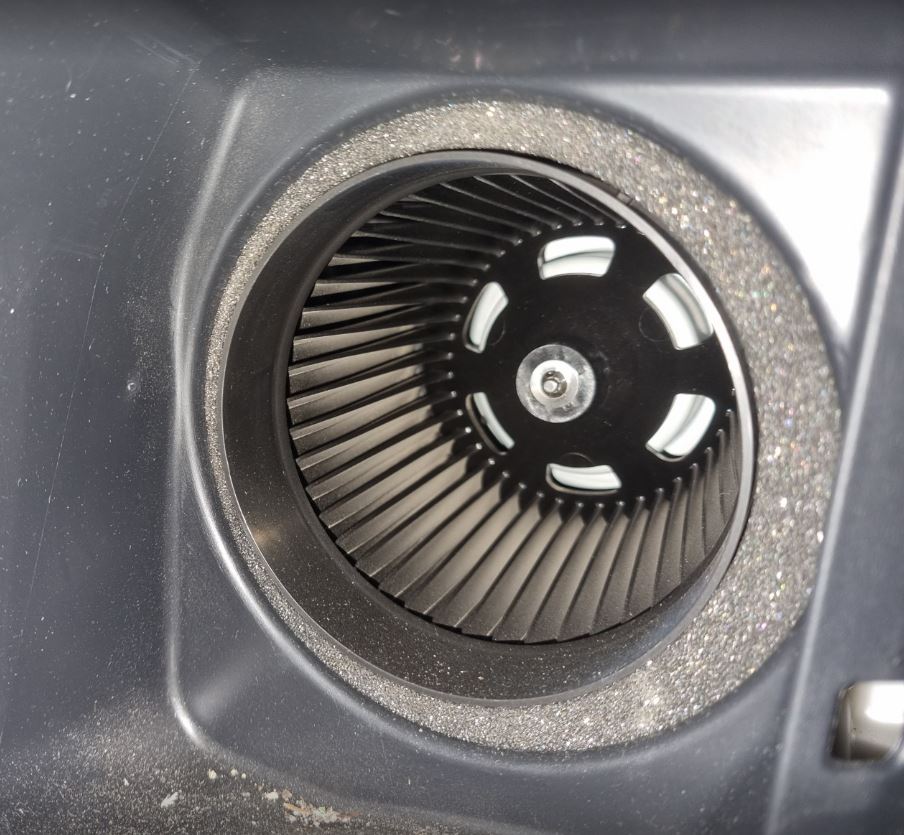

Ho dato un'occhiata anche al filtro della batteria ma mi sembra abbastanza pulito, così come la ventola

Ma era spenta da un po' o l'avevi appena spenta l'auto quando hai attaccato il caricabatterie?
Se è uscito il messaggio potrebbe essere anche qualche falso contatto, i morsetti sono ben stretti?
Poi il caricatore lo attaccherei direttamente alla batteria onde evitare le resistenze dei vari cavi.
