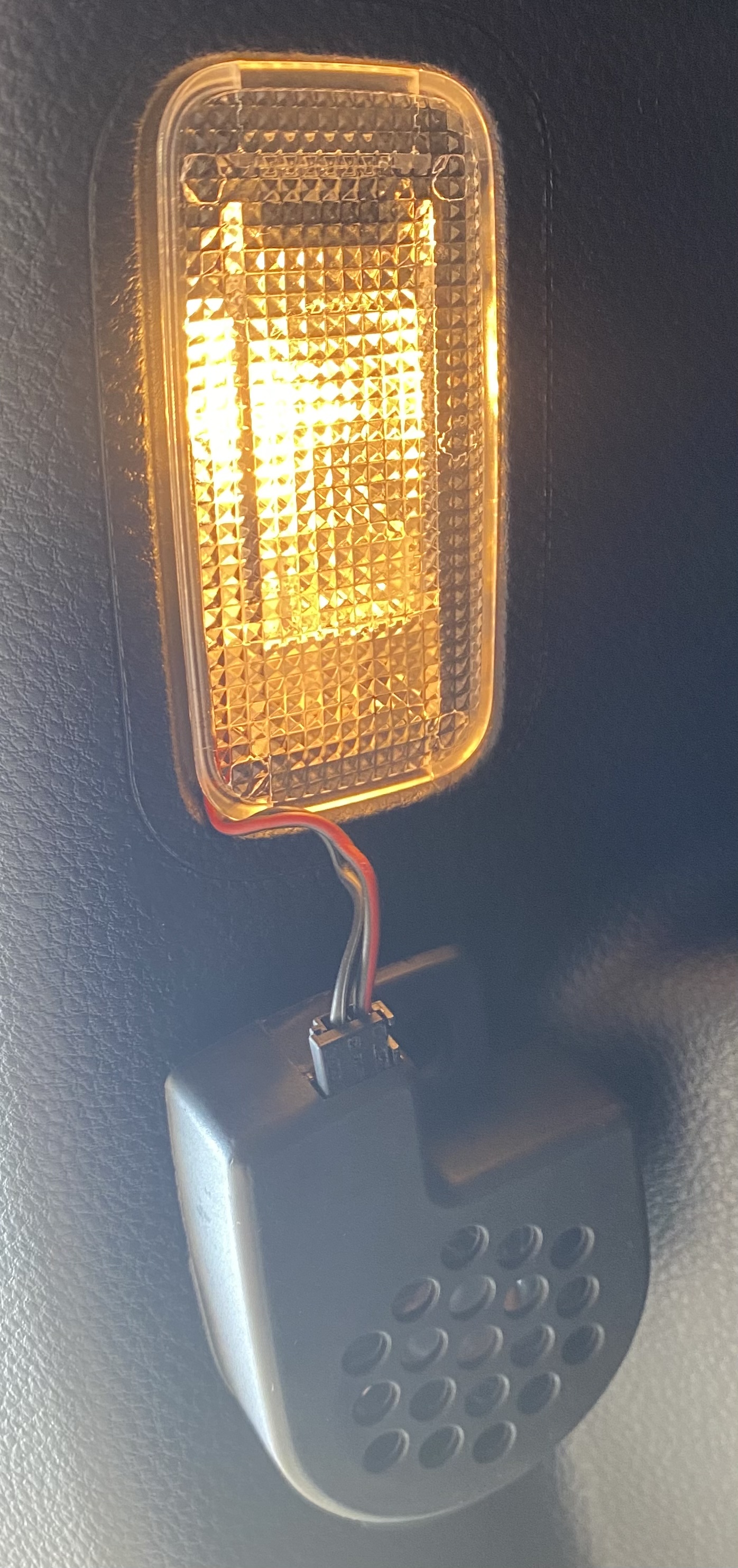

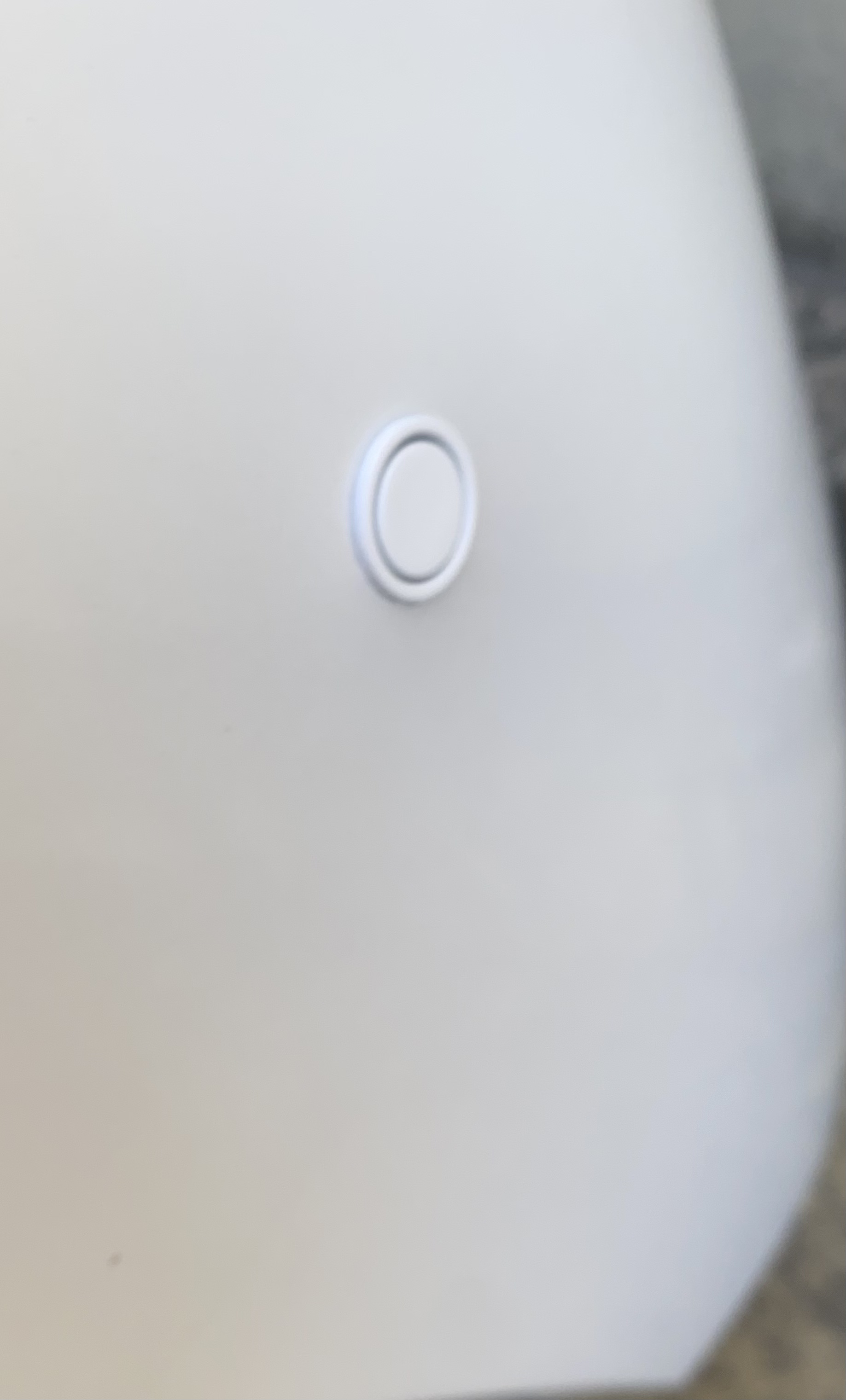

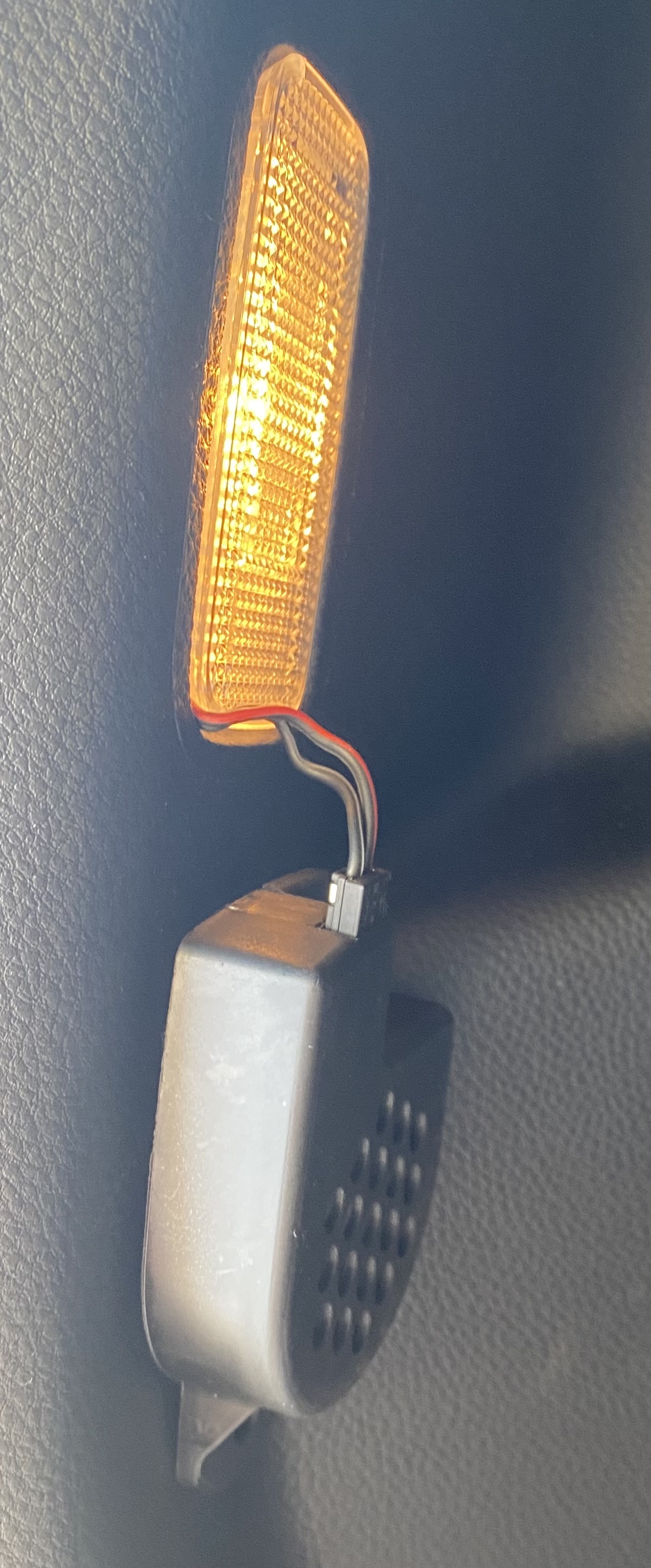

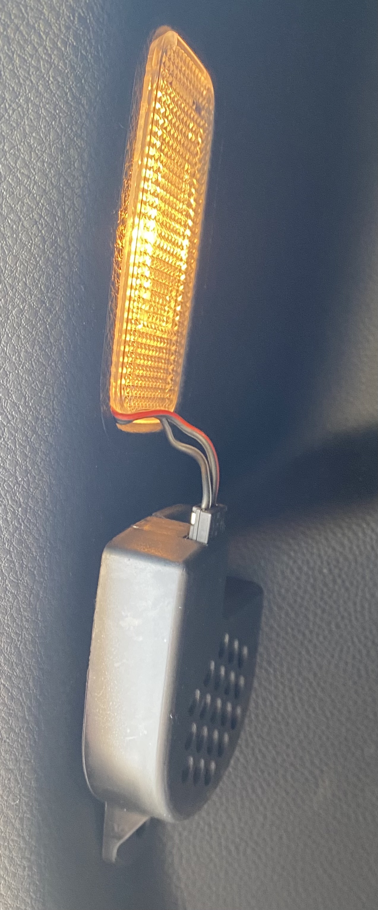

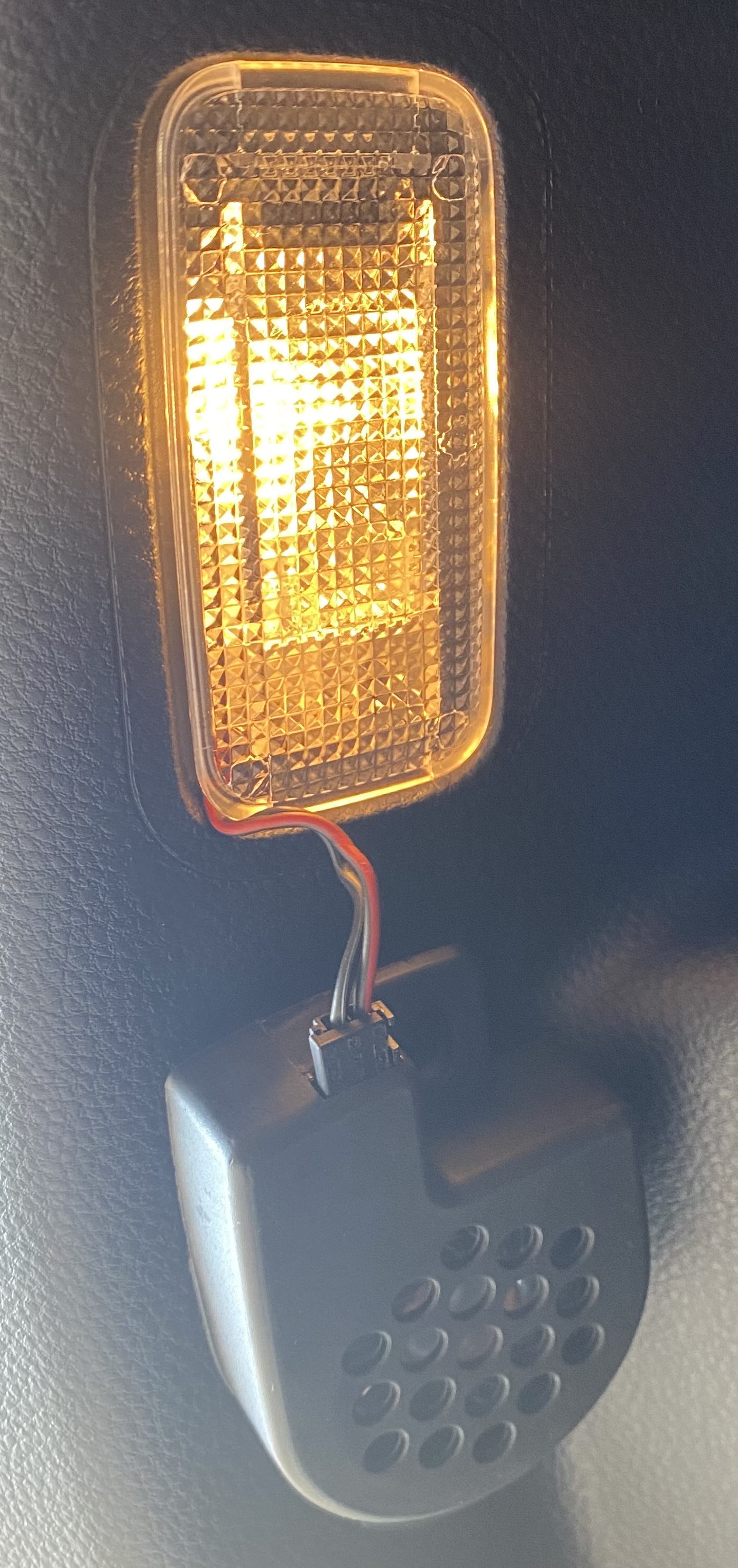

Io sinceramente non capisco, ho comprato una macchina nuova ancora da costruire (non pronta consegna) l’ho ordinata con un optional originale Toyota al prezzo di 380€. Tale accessorio (solo posteriore) è presente sia in brochure che sul configuratore on Line. Ho preso una versione Style bianco perla.
ho scelto i sensori perché li ho visti su premiere (auto che mi ha mostrato il concessionario) e perché ho letto il manuale utente. Il manuale è molto specifico e parla di pulsante per attivazione dei sensori, regolazione del volume, in una sezione a parte parla di display up e sensori anteriori.
non si fa menzione di allestimento
Ora, mi chiedo come sia possibile che tu ed altri (le ho viste in giro) abbiate i sensori anteriori (cosa che non mi serve e che non ho acquistato)
Come può una vettura uscire di fabbrica senza un optional ordinato in fase di contratto?
io mi ritrovo con dei sensori che non sono del colore della mia vettura, sono bianco pastello,
sono esterni e non filo paraurti,
Non si sentono
Quando hanno bucato il paraurti, di fatto lo hanno rovinato e in controluce si vedono i segni
Il cicalino è attaccato con il velcro ed escono i fili da plafoniera baule.

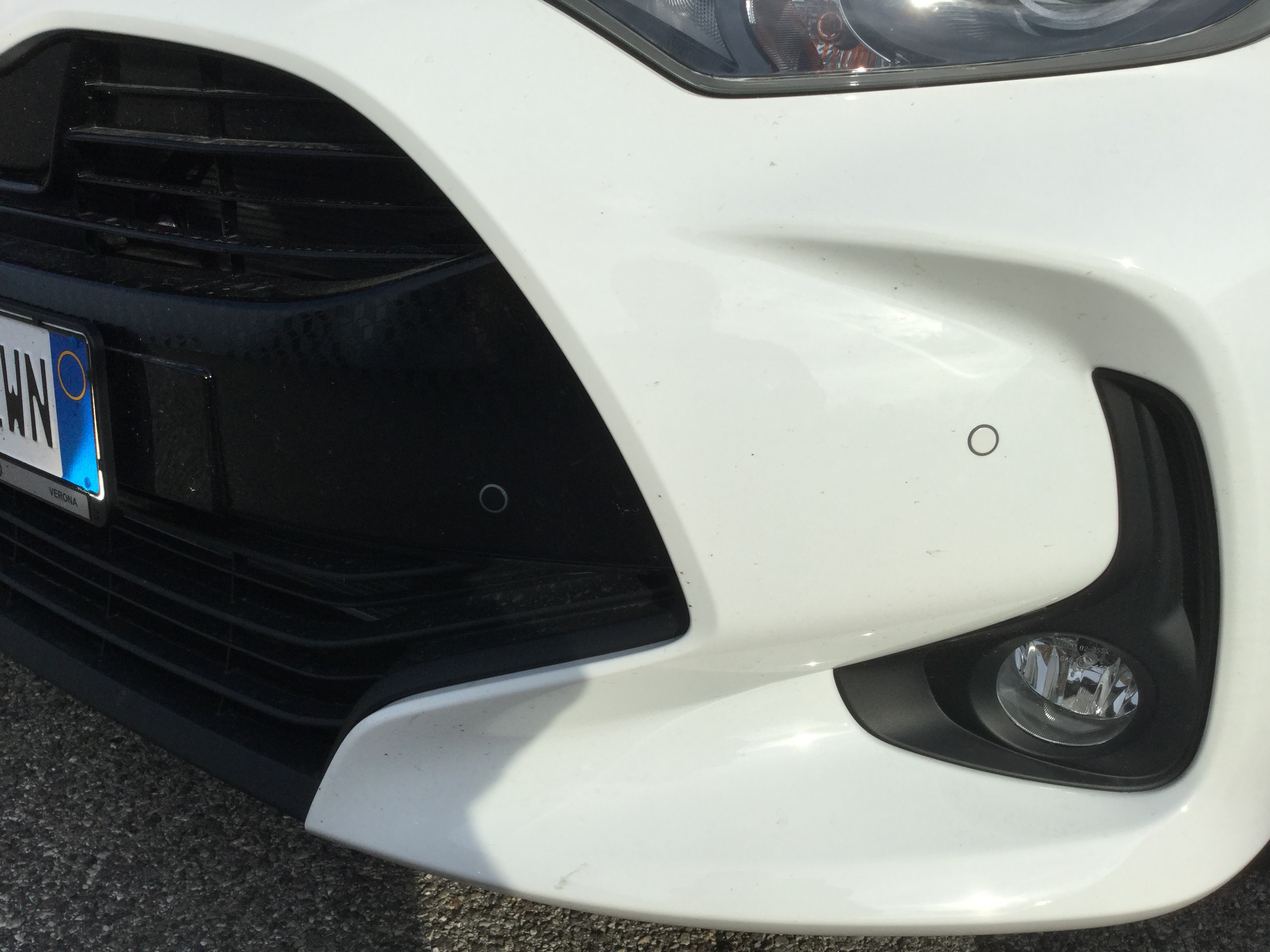

Da quello che ho capito i sensori come optionals vengono sempre installati dal concessionario. Nel mio caso il concessionario di Verona mi ha proposto, e messo a contratto, anche quelli anteriori.
Il montaggio è stato comunque perfetto. Sono a filo carrozzeria e ovviamente dello stesso colore. Non c’è nulla di visibile e funzionano, pur con i limiti che ho detto, benissimo.
Mi sono anche preso la briga di ispezionare un po’ il cablaggio e devo dire che è tutto impeccabile.
Da quello che si vede nelle tue foto mi pare sia stato fatto un lavoro pessimo, da segnalare alla casa madre (oltre a pretendere ovviamente che venga adeguatamente rifatto).

Foto dei sensori ant e post. A seguire foto del pulsante di accensione (si usa solo quando non si deve inserire la retromarcia).
I cicalini non so dove siano perché non c’è niente di visibile. Comunque si sentono bene e con un suono diverso tra loro.
Una riflessione: trattandosi di un optional previsto a catalogo dalla casa, dovrà sicuramente rispondere ad una serie di specifiche, che il concessionario è tenuto a rispettare. Dubito molto che Toyota preveda sensori di colore diverso dalla carrozzeria e un cicalino attaccato con il velcro!

Mandagli le foto e DEVONO contattare loro il concessionario che ti ha fatto quella porcata costringendolo a rifare il lavoro. Tra l'altro secondo me ti hanno truffato perché ti hanno fatto pagare una cifra per un oggetto che non è quello che ti hanno installato.
A quanto pare Toyota lavora in questo modo. Ho aperto pratica 26/09 e non ho mai ricevuto risposte.. dopo innumerevoli mie chiamate al call center. Mi hanno detto che continuano a sollecitare una risposta/versione da parte del concessionario… e che fin che non risponde Toyota Italia non prende una posizione in merito.
Io sono allibito, più prova delle foto… non so che dire… ho messo copie contratti, foto al ritiro dove si vede che non ci sono e foto dei lavori svolti. Ho segnalato inoltre che delle 4 volte che ci sono volute per questa porcata, non mi hanno mai fatto un foglio di lavoro

questo è il mio schifo
Potrei sbagliare, ma questo in allegato dovrebbe essere il manuale di installazione dei sensori Active Park Plus venduti da Toyota.
Come si può vedere possono essere installati sia in modo "interno" cioè a filo carrozzeria, che in modo "esterno" cioè sporgente.
Quindi è possibile che il modello sia giusto ma che siano stati installati all'esterno (che per quanto ne so è anche la procedura più rapida) e senza averli prima verniciati. Comunque è un lavoro mal fatto.
