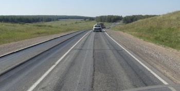

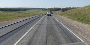

Guarda la macchina era perfetta prima di prendere una serie di “buche/voragini” in autostrada. Io poi sono uno che si lamenta facilmente perché se pago una macchina 12500€ pretendo di avere lo stesso trattamento di uno che ne paga 20000/30000€. Quindi se sento una vibrazione vedo qualcosa che si stacca mi lamento e lo faccio cambiare. Sulla Clio 3 cambiai 3 volte il tunnel centrale perché storto e vibrava. Quindi fino a che è in garanzia pretendo una serie di cambi che sono normali. Ho però letto bene la questione garanzia e per spendere una lancia a favore di Suzuki le gomme, i cerchi, la convergenza sono considerati come “deperibili” e quindi non sono soggette a garanzia se non in casi di evidenti mancanze/problemi.
Cambiando discorso benedico la protezione in metallo del motore perché ho già grattato una marea di volte il paramotore causa strade solcate:
Vedi l'allegato 15270
Ma più profondi .

Se quelle sono le strade della Polonia, direi che siete messi parecchio male.....

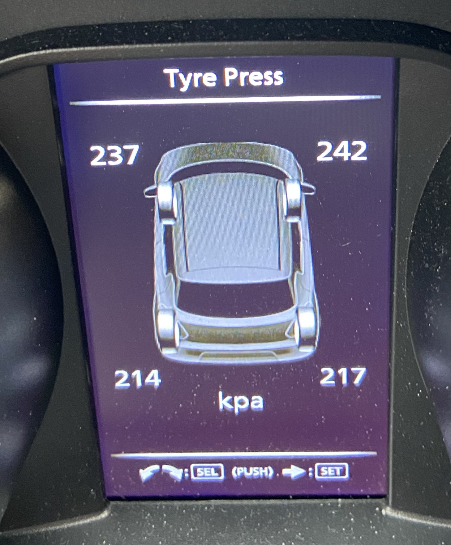

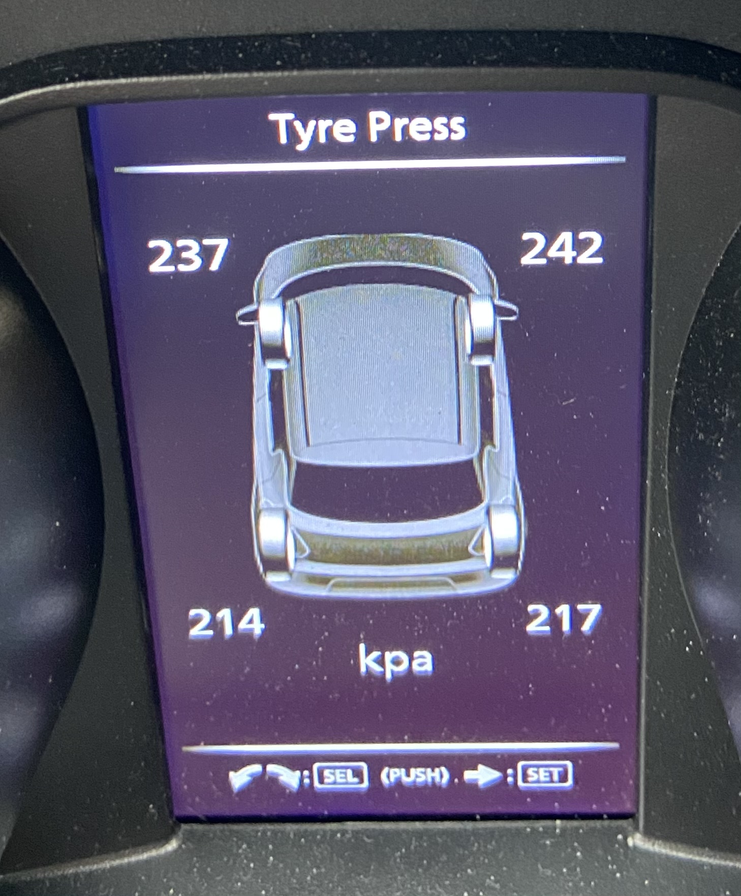

Si sì difatti le gomme non sono alla stessa pressione... pardon mio errore.
ecco la pressione... foto effettuata circa 30 min fa... chiedo scusa per la polvere ma sto quadro strumenti sembra un swiffer tanto attira la polvere.
Vedi l'allegato 15296
Saluti
Valerio
Non sono proprio alla giusta pressione.
Considerando il valore kPa, le ruote anteriori dovrebbero essere a 250 e quelle posteriori a 220 (con carico normale e TPMS impostato in modalità comfort).
