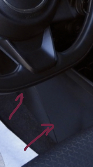

Buongiorno a tutti,
Ieri sera ho notato con mio disappunto la fragilità del tunnel centrale lato passeggero e lato guidatore. È solamente bloccato con un perno ad incastro e dei gancetti alla parte di tunnel che va sul cambio. (Frecce rosse nella foto)
Il rimontaggio è relativamente semplice. Il problema è che anche lo sgancio è relativamente semplice tanto che si è sganciato con il tappetino in gomma che si è pizzicato nel tunnel e lo ha sganciato completamente.
Avete qualche idea per fermarlo o bloccarlo meglio? Vorrei evitare che mi si sganci durante la guida.

Buongiorno a tutti,
Vedi l'allegato 13599

Ciao Valerio, io ho provato in tutti i modi a tenere chiuso per bene il tunnel ma dopo un po' comunque si lascia andare e si riapre leggermente, non c'è niente da fare.
