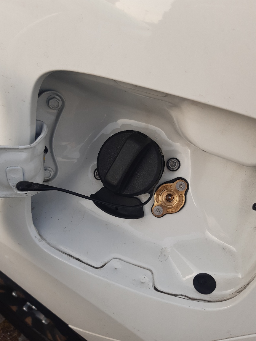

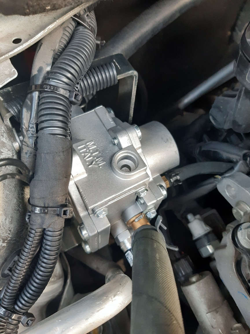

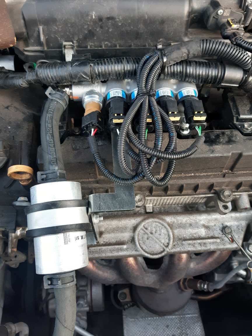

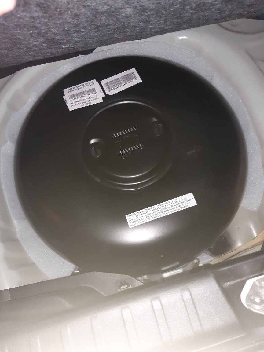

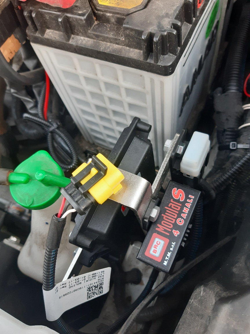

Oggi ho ritirato la mia Baleno con l'impianto gpl. Le primissime impressioni è che va davvero bene: la differenza tra gpl e benzina è praticamente impercettibile.
Il montaggio è stato fatto in modo preciso e ordinato. L' unico problema (solo temporaneo) è che devo usarla a benzina fino al collaudo che è previsto tra un mesetto.
Ecco qualche foto:

Puoi fare una foto del serbatoio? Ha ridotto la capacità di carico?
Il serbatoio, a ciambella, è stato installato nel vano dedicato alla ruota di scorta.
La sua capacità effettiva è di 35 litri (capacità nominale di 43 litri, ma le bombole di gpl vengono riempite solo fino all'80 % della capacità totale).
In certe auto il serbatoio a ciambella comunque riduce di diversi cm la profondità del baule e ciò può comportare fino a un -20% di capacità di carico. Se sulla tua Swift non succede è un'ottima soluzione.
Dovendo rinunciare alla ruota di scorta prova a controllare se il kit ripara-forature ti entra in quel vano sulla destra del baule chiuso da uno sportellino.
La mia è una baleno e non una swift.
Il fondo del bagagliaio rimane perfettamente piatto come prima.
Il kit per la riparazione della ruota non lo uso perché lo ritengo poco efficace. Ho acquistato la ruota di scorta con il suo kit di attrezzi.
La baleno ha un bel baule quindi si perde poco in fatto di capacità.

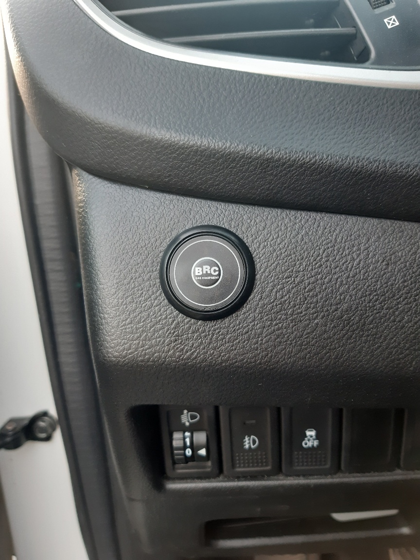

    260,5 KB · Visite: 114
anch'io nella punto piccola ho la ruota di scorta, a cui non rinuncio, a parte, in dodici anni non l'ho mai usata ma se la togliessi nel giro di qualche giorno la rimpiangerei sicuro, neanch'io non avverto differenze fra benzina e gpl...
