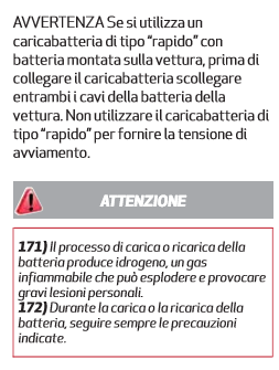

Ma il manuale dice di non usare un caricabatterie rapido... e non so se il mio bosch c3 lo sia. O meglio... non so cosa sia un carica batterie rapido
Non hai letto tutto :D
Già... ho lo stesso dubbio.
Anche io volevo dare una bella caricata alla batteria
https://forum.quattroruote.it/threads/carica-batterie-rapido.133119/

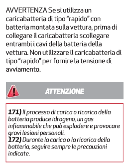

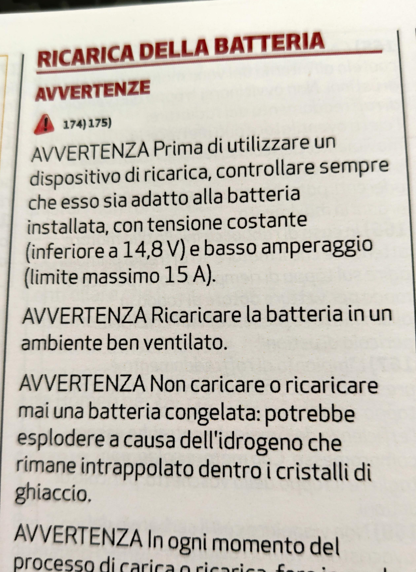

Ho anch io da poco un Bosch c3, non ha la funzione di carica rapida. A 14.4 v al massimo eroga 3.8 A che é un valore assolutamente sicuro.
Inoltre dovrebbe esser abbastanza intelligente da regolare da solo la carica senza danneggiare la batteria
Ma non è rapido...i dati sono inferiori a quelli massimi indicati ( funzionava a 12v e 8 A) e, come ho detto, in conce mi hanno detto che va bene.
Cmq potevo farlo funzionare a 2A ma credo che un cosí basso A andrebbe meglio in caso di mantenitore.

Si si io con quello manuale vecchio se metto al livello 3 da subito, superi i 10 A come nulla.
Normalmente non supero appunto i 4 o 5 A poi lui scende e si stabilizza sui 3 A.
Quindi possiamo andare tranquilli con i nostri caricabatterie, sono dentro i parametri di tuttee auto o quasi.
Piuttosto suby verifica che la batteria sia sotto i 120 ah appunto xche il c3 ha quello come limite. Non é fatto x batterie molto grosse, non so quella dello Stelvio quanti ah abbia. A maggior ragione non la dannegerai.
