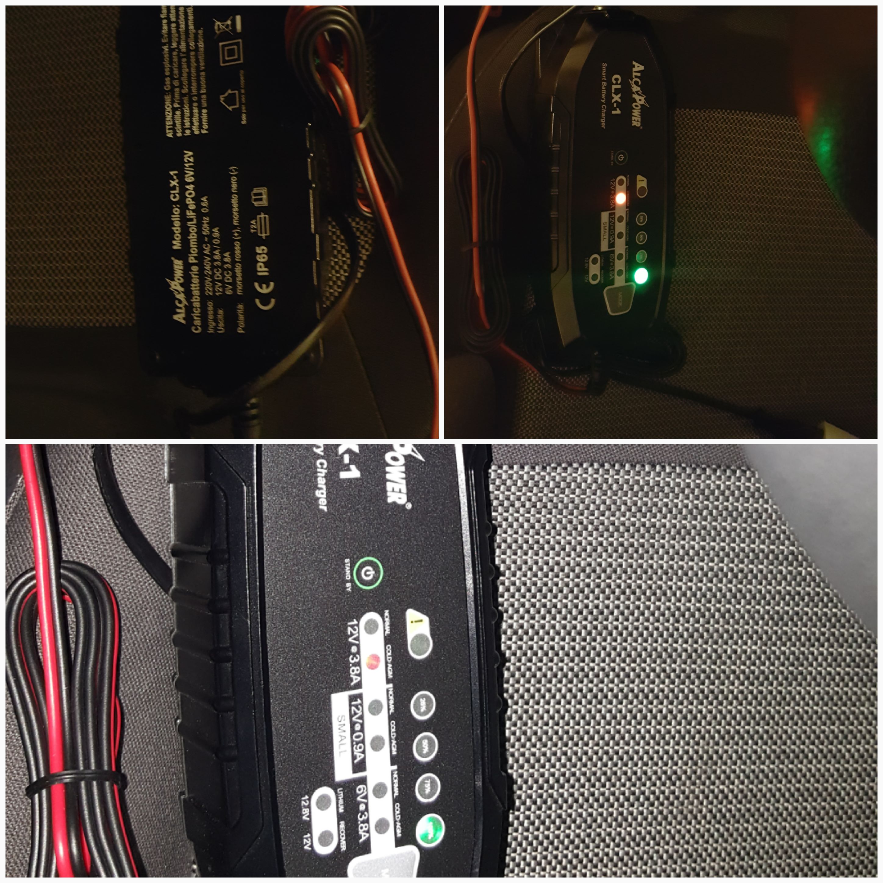

Io da anni utilizzo questo come mantenimento per la batteria,mi son fatto fare una presa interna così evito di aprire il cofano.
Io ce lo ho per lo scooter in quanto ha la batteria sotto la pedana ed è molto scomoda da raggiungere
Tuttavia per l'auto - oggi a parte - non mi è mai capitato di mettere la batteria sotto carica.
Anch'io avevo portato una presa quando avevo la moto, dato che bisognava togliere la sella ed era una disgrazia....
Sulla moto, GSR 600, uso, per il periodo invernale, un mantenitore di carica Optimate sempre collegato per tre mesi. La prima batteria Yuasa mi è durata 10 anni, avrebbe fatto la felicità di @CesaV40 :emoji_blush:
