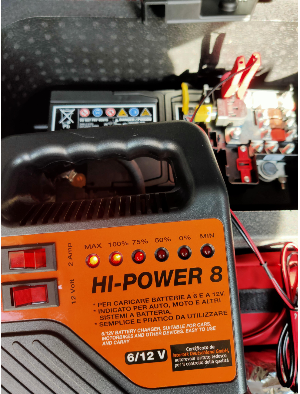

Ho trovato questo in cantina che dovrebbe andare bene. Avrá una decina d'anni ma non lo ho mai usato.
Vedi l'allegato 12342
Occhio a non bruciare la centralina. Le ECU sono diventate delicate, onestamente cercherei un più attuale C-Tek o simili. Ad ogni modo per lo s/s da anni lo disattivo di default con grandi benefici sulla durata della batteria, a differenza della moglie che si dimenticava spesso di disattivarlo ed ha dovuto sostituire un bel po’ di batterie (e lei ne aveva due)

scusa, il caricabatterie avrà un uscita a 12,5-13v, l´ecu ne reggerà tranquillamente 14, non dovrebbe essere un problema, comunque basta leggere il manuale, diverso il discorso se si dovesse attaccare il caricabatterie non direttamente alla batteria..comunque se sai di configurazioni problematiche per curiosità mia, potrei sapere quali sono?

Il problema sta proprio nella qualità della corrente erogata, un po' come quando si ricarica lo smartphone dalla porta USB e poi ci si chiede perché la batteria del device dura poco ... se lo stabilizzatore non è di buona anzi ottima qualità, i danni possono essere considerevoli. Più rischiosi ancora sono le unità di avviamento d'emergenza per la grande quantità di corrente che devono erogare come spunto, il rischio che starter economici sporchino lo spunto con sovratensioni è alto.

Esatto, se possibile gli starter meglio evitarli o usarli solo in caso di emergenza.
Mi sembra che la maggioranza dei caricabatteria eroghi 14v o comunque sopra i 13.
Sulle curve di erogazione si gioca la bontà dello stesso ma ovviamente sono difficili da conoscere nella maggioranza dei casi.
