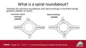

Per definizione, le "spiral lanes" NON richiedono di cambiare corsia per uscire dalla corsia interna.
[non dobbiamo guardare "finezze stilistiche" come le Turbo Roundabout olandesi, dove fanno gli "spicchi" nell'isola centrale per disegnare le corsie "spirali alla lettera in senso geometrico" per tutta la loro estensione...
Quello che conta è il principio della precedenza in uscita, e la linea di mezzeria che a ogni uscita si apre verso l'ìesterno]
La linea di mezzeria che divide le due (o più) corsie dell'anello
NON disegna un cerchio "chiuso" (come gli anelli di un bersaglio)
come nelle nostre corsie "concentric",
MA
ad ogni uscita la linea di mezzeria si "apre" ad accompagnare veso l'uscita il traffico che transita sulla corsia INTERNA.

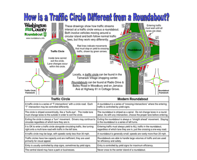

In Islanda...in parole molto più semplici, invece di descrivere la segnaletica orizzontale
(che è sempre comunque spirale),
questa è semplicemente conseguenza della regola:
ha la precedenza per uscire chi percorre la corsia INTERNA.
Tutta lì la differenza.
Cambia la precedenza in uscita.

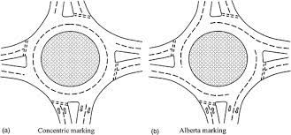

Ma certo che le linee tratteggiate "possono essere attraversate".
Ma in ogni caso, DELIMITANO le corsie, e definiscono in questo modo
"chi cambia corsia", e "chi rimane sulla stessa corsia".
E c'è una bella differenza. Perchè capovolge la precedenza.
Con le corsie concentriche (come da noi) ha la precedenza per uscire chi sta all'esterno (non cambia corsia)
Chi deve uscire dalla corsia interna attraversa la riga, cambia corsia, e deve dare precedenza a chi già la occupa.
[con le corsie spirali è il contrario.
Chi gira all'esterno attraversa la riga
= deve dare la precedenza a chi viene da dentro.
Chi mantiene la propria corsia esce senza cambiare corsia, quindi NON deve dare precedenza a nessun altro.
Anche se inizialmente la sua posizione si trova nella parte interna dell'anello. Ci pensa la riga ad accompagnarlo fuori.
Oppure non cambia corsia chi esce alla prima uscita.
Le uscite sono sempre (come sarebbe giusto) a doppia corsia,
se la corsia è doppia anche nell'anello]

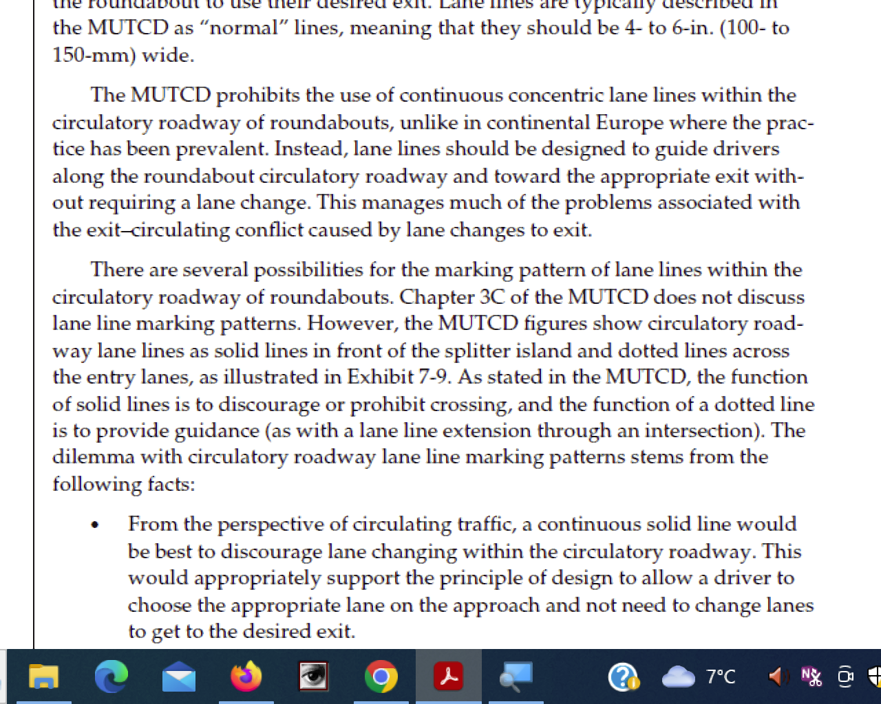

Per quanto mi riguarda, mi piace di più la regola islandese, che in modo molto esplicito diretto chiaro e semplice prevede che
"la corsia interna ha la precedenza per uscire"
E comunque, in modo ridondante, gli islandesi disegnano le corsie spirali.
