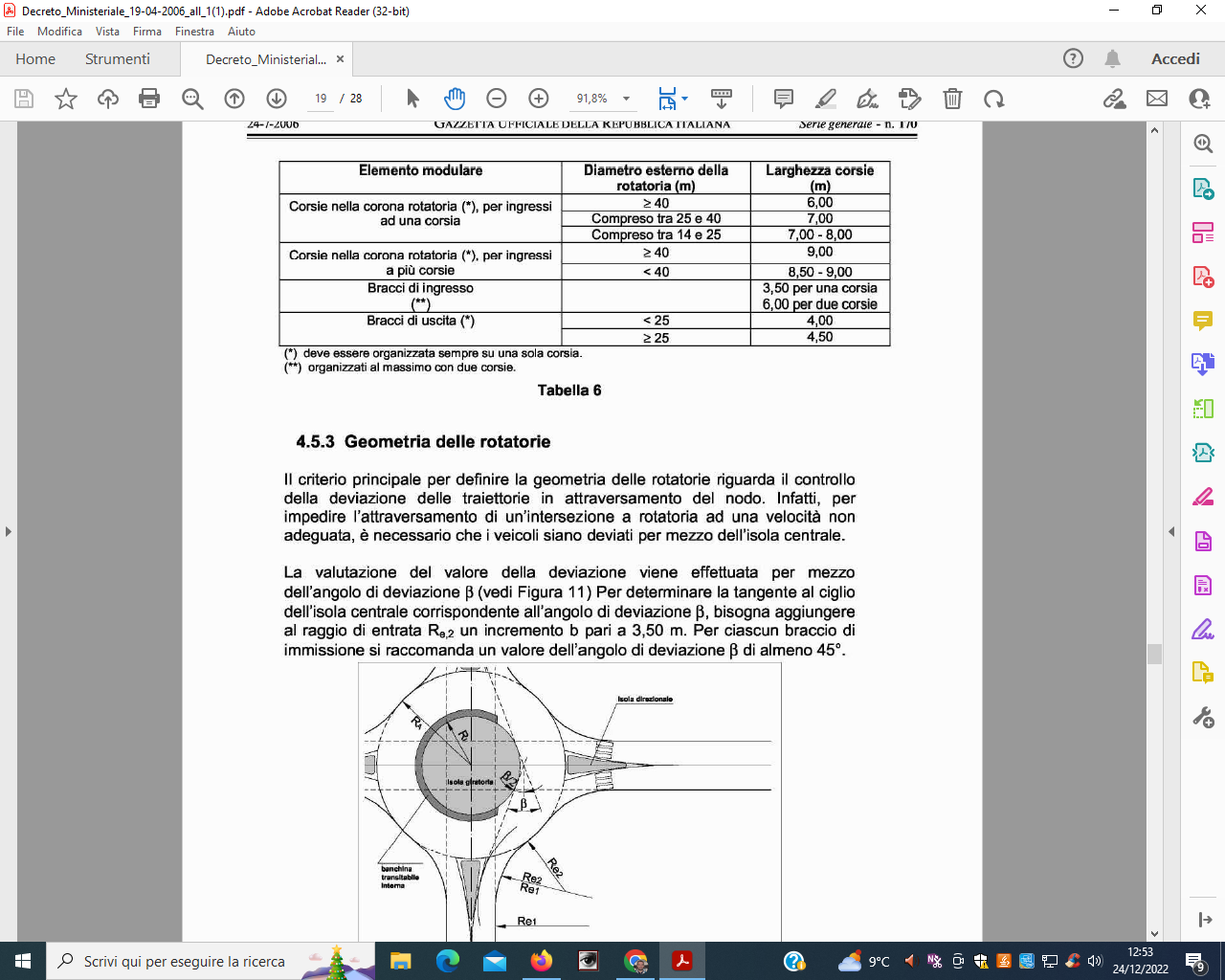

Dico solo che una rotatoria ben disegnata realizza "di suo" , in modo semplicemente fisico, il controllo della velocità, ed è una delle poche cose descritte in modo dettagliato nei nostri Regolamenti...
https://www.mit.gov.it/normativa/decreto-ministeriale-19042006
Peccato che...
con una mano, il Ministero scrive le "Norme funzionali e geometriche per la costruzione delle intersezioni stradali."...
e con l'altra, fa diversamente...
Nella stessa pagina...ti descrive l' "angolo di deflessione" fondamentale per il controllo della velocità...
(e poi in pratica si fanno le "rotonde pizza" con un'isola centrale microscopica, che ovviamente non controlla un bel niente...)
E sempre nella stessa pagina (vedi Tab 6, sulla quale si basa il famoso "Parere Dondolini")...l'anello deve avere UNA sola corsia. Per cui tutte le rotatorie che fanno ugualmente a due o più corsie...sono tutte FUORI NORMA...
E per cui anche il braccio di uscita (cosa che invece sarebbe utilissima) deve avere UNA sola corsia
(e poi anche... non si capisce con una sola corsia nell'anello...per quale motivo debbano essere contemplate invece più corsie nel braccio di entrata... per faci cosa ? ...)
