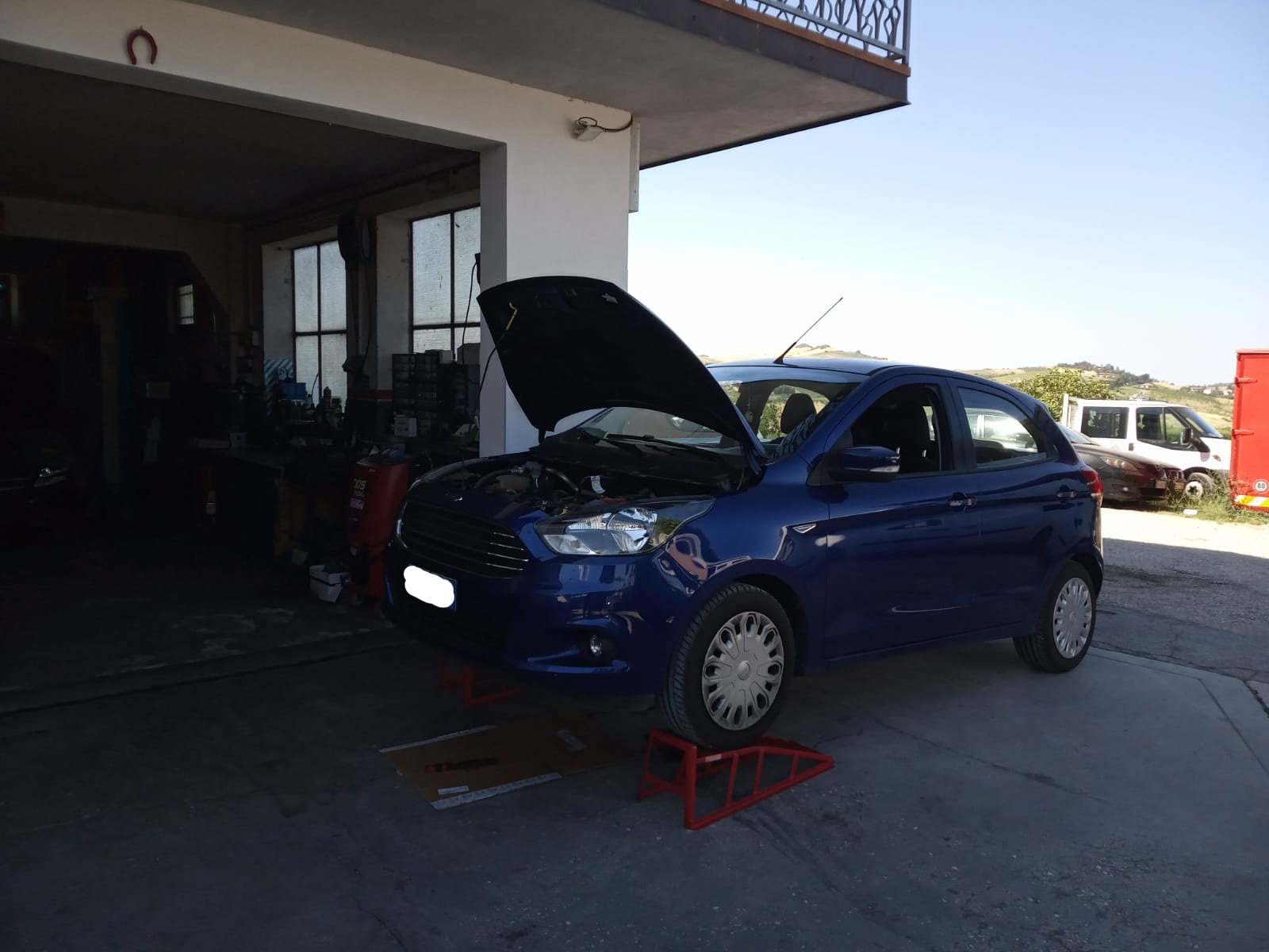

Ciao ragazzi, come qualcuno ricorda, sto avendo qualche grattacapo col cambio della mia Ford Ka+ nonostante abbia sostituito tutto il kit frizione ed appunto l'olio del cambio. Sono stati fatti circa 3.800km dopo questi lavori, la manovrabilità è migliorata di pochissimo ma quello che non va è l'innesto della retromarcia. Se prima non entrava al primo colpo, ma al secondo; sono 2 giorni che non entra nemmeno al decimo colpo. In un paio di occasioni ho dovuto anche un pò forzare. Non so più che devo fare a questo cambio, la macchina ha solo 69.300km.
