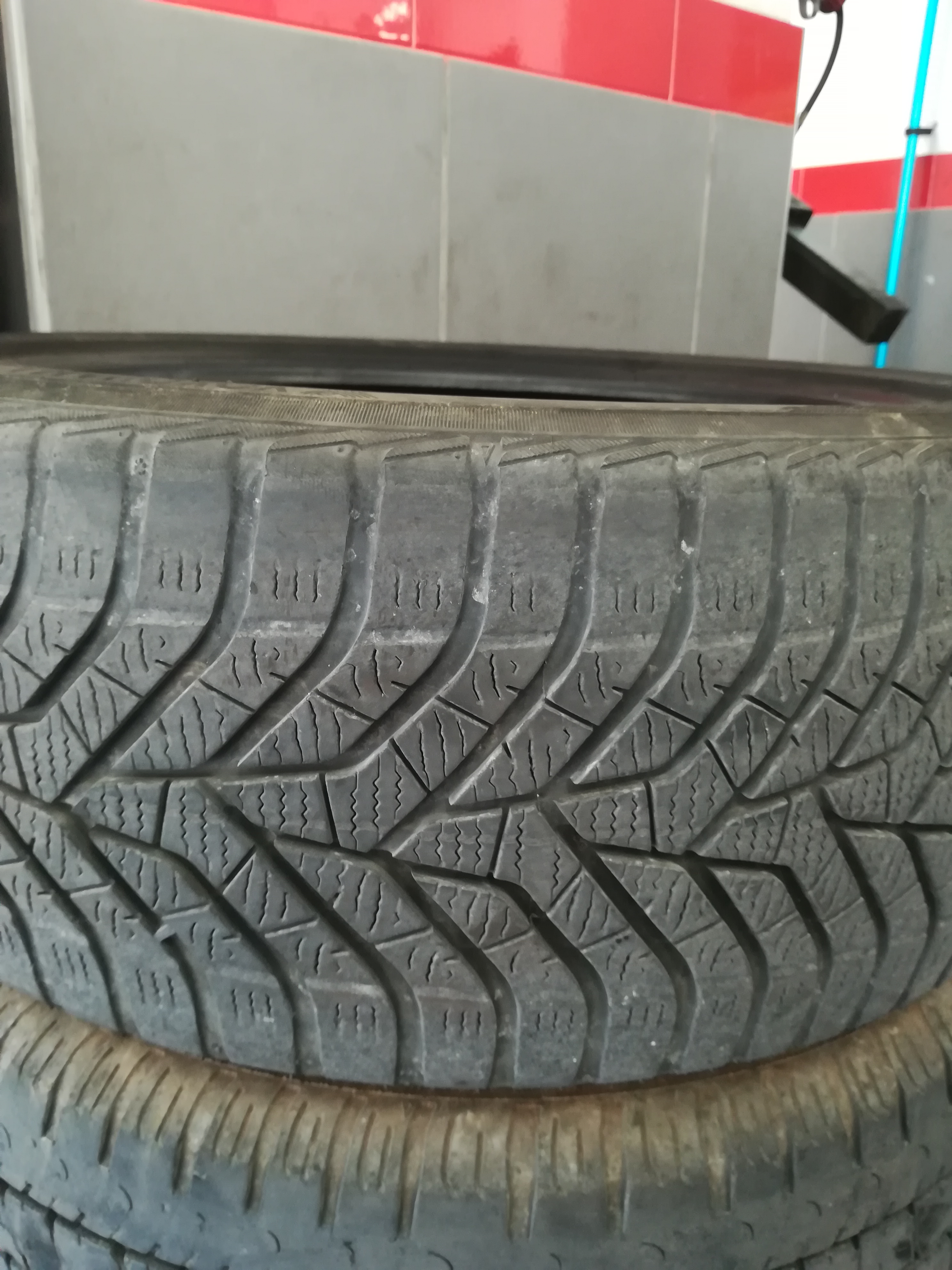

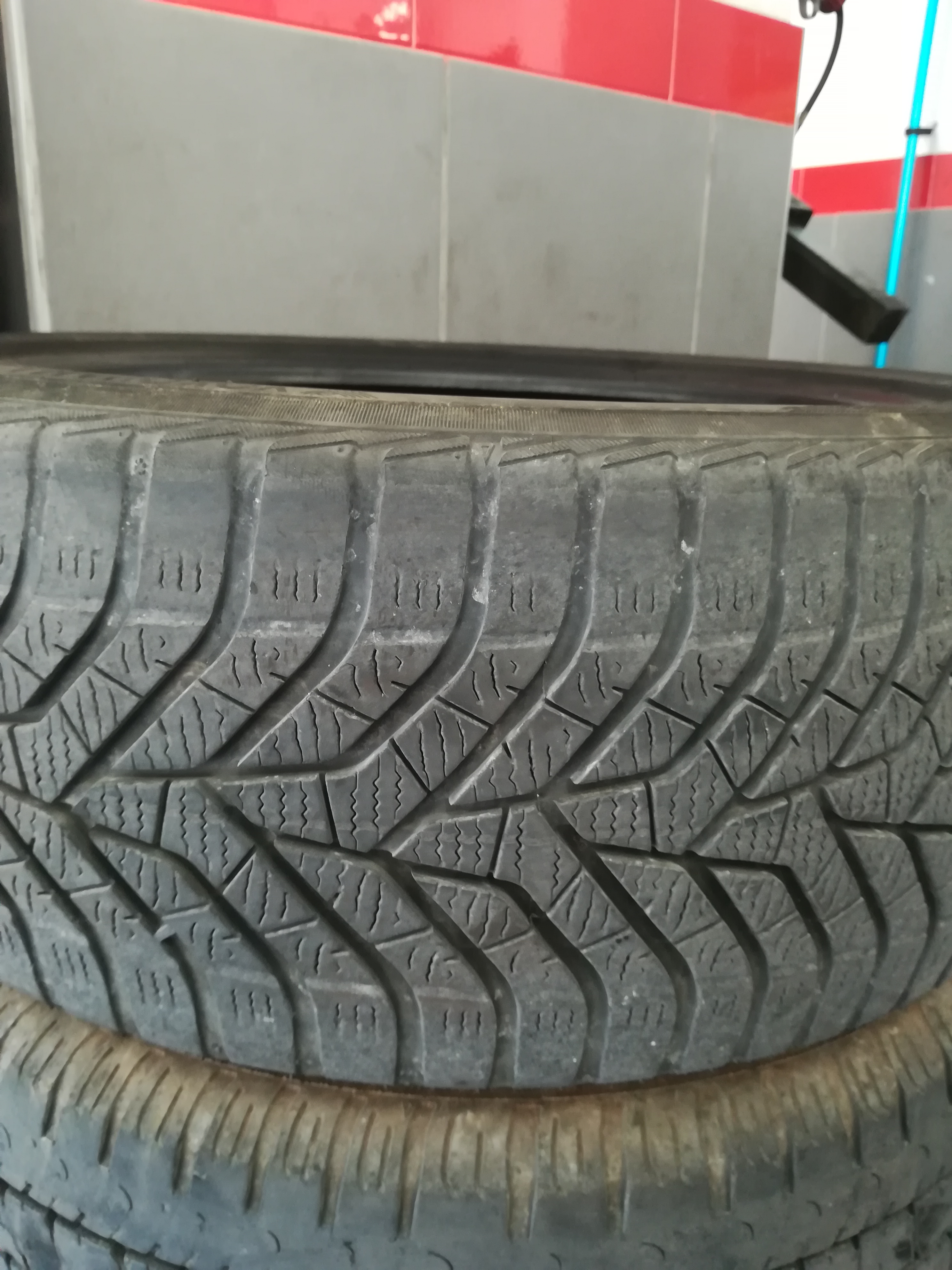

Effettuato tagliando con cambio olio e filtri per 200euro. Ho finito le gomme invernali, Yokohama wdrive, dopo circa 30.000 km, di cui allego foto. La macchina va sempre molto bene, il motore si è slegato e i consumi si sono ridotti in maniera considerevole: adesso sono stabilmente sopra i 20kml, anche nei viaggi autostradali con cruise sui 130. Ho aggiornato il connect alla release rc8, va bene ma non si abbina in maniera ottimale con il Huawei p8 lite che avevo preso come muletto: in particolare, spesso si sgancia la connessione ad inizio chiamata, specie se iniziata col comando vocale. Vediamo se, ora che ho preso l'S9 la situazione migliora. Con l'S6 che avevo prima non mi dava problemi.

A proposito di gomme, con entrambi i treni il consumo sui fianchi è, come potete vedere, abbastanza accentuato. Posto che la pressione di gonfiaggio è giusta, la geometria delle sospensioni pure, il gommista dà la colpa al mio stile di guida giocoso. Le vostre civic come consumano le gomme?
Il consumo delle gomme anche per me è similissimo al tuo, i fianchi li “smusso” velocemente...va anche detto comunque che le gomme di primo equipaggiamento sono durate quasi 60mila km (faccio molta autostrada ed erano Michelin Primacy HP).

A proposito di gomme, con entrambi i treni il consumo sui fianchi è, come potete vedere, abbastanza accentuato. Posto che la pressione di gonfiaggio è giusta, la geometria delle sospensioni pure, il gommista dà la colpa al mio stile di guida giocoso. Le vostre civic come consumano le gomme?Vedi l'allegato 7187
il consumo delle tue gomme non è sicuramente dovuto allo stile di guida; la guida per così dire "giocosa" , quella con le curve prese sempre un po' "alla garibaldina" porta sicuramente ad un consumo anomalo ma unicamente all'esterno dove la vettura va in appoggio nei trasferimenti di carico.
Il tuo caso è un palese esempio di pressione bassa, probabilmente il manometro che ti da questi valori non è preciso e per sicurezza (e per non buttare anzitempo anche le gomme nuove...) ti consiglio di effettuare la misurazione con un altro strumento e possibilmente a pneumatici completamente freddi altrimenti, se lo fai a caldo, considera che la pressione risulterebbe almeno di mezzo BAR in più da questo puoi capire che a freddo avresti una pressione insufficiente e forse da qui deriva il consumo anomalo.
Personalmente sulle mie auto tengo sempre qualche decimo di BAR in più e malgrado le strade qui siano tutt'altro che lineari, i consumi sono sempre piuttosto regolari.

secondo me gomme consumate in quel modo anomalo non è per stile di guida. Con le invernali alpin a4 ho fatto 5 inverni (5!) e poi le ho vendute su ebay, superstagionate ma con battistrada uniforme e intagli ancora quasi tutti visibili. E questo con civic viii 2.2 ictdi, ben più pesante della tua all'avantreno e guida non da nonnetto... quindi controllerei la pressione, poi cambierei gommista se dice che la convergenza è perfetta e mi troverei un altro assettista. Non so com'è la civic ix da questo punto di vista, ma la viii con le sospensioni che si ritrova è un disastro e ho perso il conto di quante volte ho fatto rifare la convergenza (dal migliore assettista in zona), su questo aspetto ci sto attentissimo. Ho riscontrato usura anomala solo quando la convergenza era saltata. Questa la mia esperienza, nel tuo caso ovviamente dovrai fare le verifiche del caso e regolarti di conseguenza.
In merito alla pressione, il libretto dice 2.4, io le gonfio sempre ad almeno 2.6. E controllo ogni due settimane max quattro, con il mio compressore ma anche dal gommista. Farò dare un altro controllo alla convergenza, che era a posto sei mesi fa. Preciso che non ho preso colpi o altro e che il consumo dei fianchi così accentuato è solo sulle ruote anteriori.
la convergenza non c'entra nel tuo caso, quando è fuori tolleranza il consumo delle gomme è o all'esterno (quando è troppo chiusa) o all'interno (quando è troppo aperta) ma mai è la responsabile se entrambe le spalle tendono a consumarsi.
Un controllo completo all'assetto ogni tanto non fa male e dato il costo ragionevole lo puoi tranquillamente fare ma stai pur certo che l'unica ragione di un consumo simile è la pressione troppo bassa.
Dato il peso che grava sull'avantreno è normale che in caso di pressione insufficiente si consumino male le gomme anteriori; misurando magari con un altro manometro porta le anteriori a 2,8 e lascia le posteriori a 2,4 e tienile sotto controllo.
