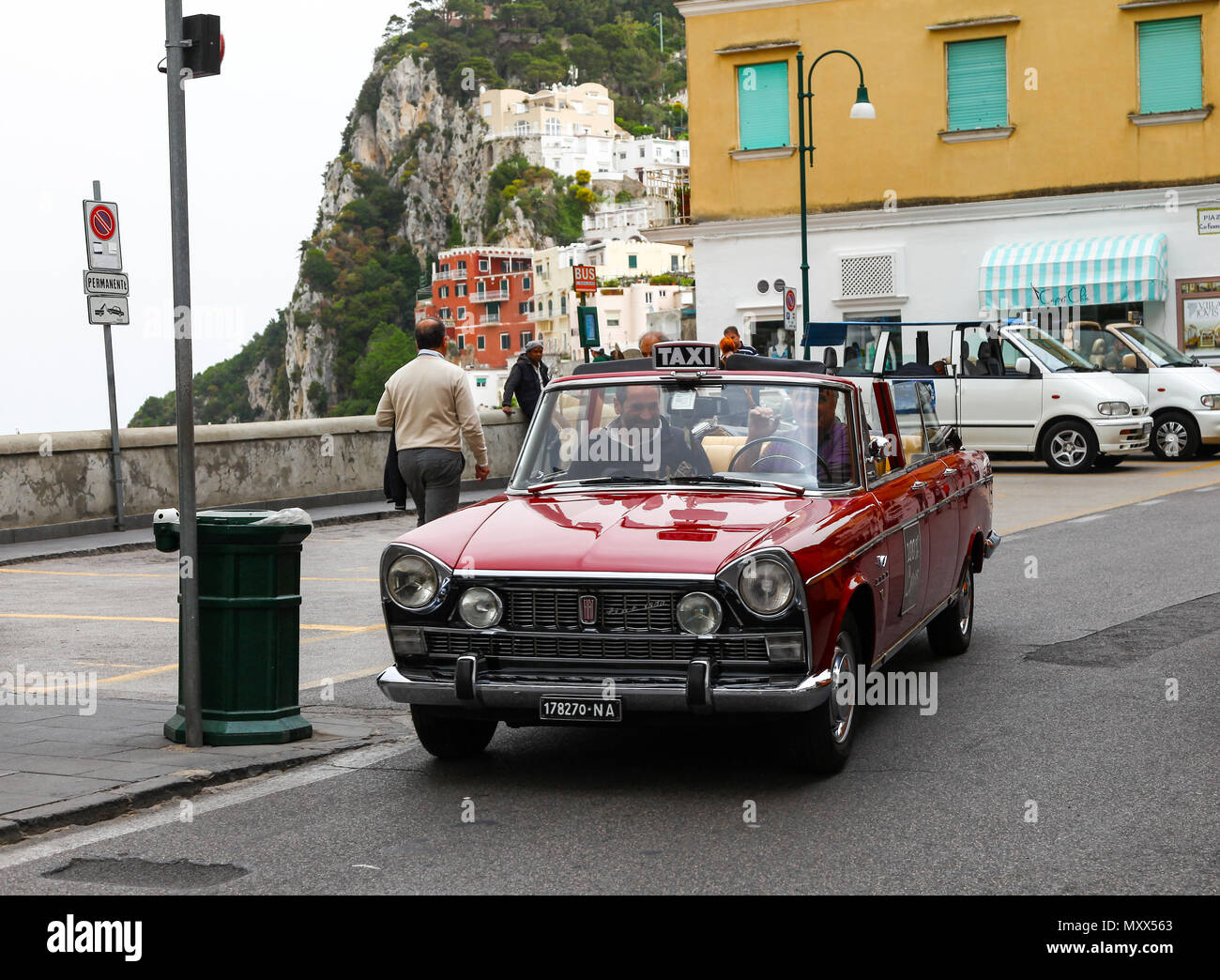

A proposito di lanciare l'auto ibrida , per poi "veleggiare" , un vecchio Taxista mi ha raccontato recentemente che lui , con la Fiat 1800 negli anni 60/70 , usava una tecnica simile : accelerava e poi mollava per consumare lentamente quanto contenuto nel carburatore , una sorta di pulse and glide ante litteram ,gli impianti ad iniezione hanno reso meno utile , tale tecnica !

A proposito di lanciare l'auto ibrida , per poi "veleggiare" , un vecchio Taxista mi ha raccontato recentemente che lui , con la Fiat 1800 negli anni 60/70 , usava una tecnica simile accelerava e poi mollava per consumare lentamente quanto contenuto nel carburatore , una sorta di pulse and glide ante litteram ,gli impianti ad iniezione hanno reso meno utile , tale tecnica !
A proposito di taxi, mi capita di vedere ancora anche a me qualche vecchio tassista (che probabilmente imparato a guidare appunto in era carburatori) ma con auto moderna che mette in folle decelerando lentamente per centinaia di metri, per esempio avvicinandosi a un semaforo rosso su un viale.
Sulle auto a iniezione elettronica da tanti anni c'è il cutoff che taglia tutto in rilascio, penso che la tecnica migliore per risparmiare sia in casi come questo (parlo di cambio manuale ovviamente) avvicinarsi con una marcia alta per non avere troppo freno motore e dover poi riaccelerare per raggiungere il semaforo, ma restare comunque in rilascio il più possibile con lieve freno motore per non avere afflusso di carburante, altrimenti il motore deve sostentare il minimo e qualcosa consuma.
come se, la benzina nel carburatore, fosse piovuta dal cielo.
che poi.... nella mia totale ignoranza, la benzina nel carburatore, non finisce mai, finche' c'e' benza nel serbatoio.
