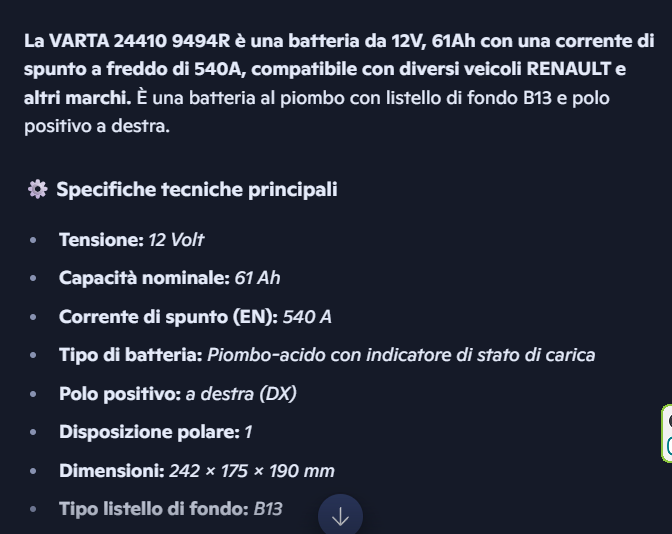

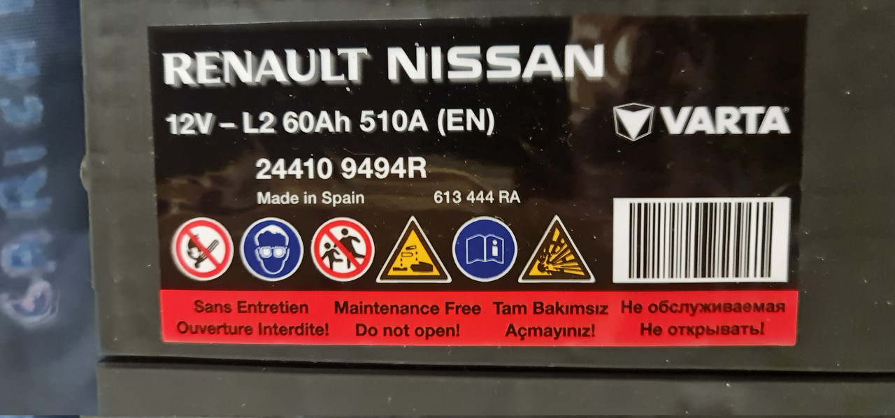

La batteria è questa qui e quando l'auto è in garage è tutto spento. L'auto è esattamente come me la hanno data senza aggiunte alle troppe utenze elettroniche che ha già di suo. Cambiando la batteria la garanzia non dovrebbe scadere, soprattutto come nel mio caso che ci voglio mettere sempre una Varta anche se del tipo AGM; Sarebbe come dire che se mi danno l'auto con le gomme estive ed io che vivo al polo sud le cambio con gomme di altra marca invernali o magari 4 stagioni scade la garanzia. Oddio, con le case automobilistiche che la fanno da padrone però, ed usano i clienti come beta tester tutto è possibile. Sarebbe giusto che se qualcuno scopre una magagna e magari pure il metodo per risolverla invece che fargli scadere la garanzia gli dessero un premio, ma questo forse un giorno accadrà su Marte, sul nostro pianeta non succederà mai. Ieri ho consultato l' I. A. tramite il mio copilota di Edge e lui dopo avermi chiesto i dati dell'auto e gli inconvenienti incontrati mi ha consigliato di metterci la stessa batteria che avevo già preso di mira io. Non amo l'elettronica perché ne conosco bene l'inaffidabilità e quindi me ne fido poco. Ne riconosco però l'utilità e quindi la utilizzo solo se sono daccordo con le sue conclusioni. La utilizzo cioè come supporto ed integrazione per le decisioni che prendo io e mai per quelle che prende lei soprattutto se non le capisco o non sono daccordo. Sono stato un pilota di compagnia aerea per 30 anni e se avessi seguito senza spirito critico i suggerimenti dell'elettronica sarei finito parecchie volte nelle cronache dei disastri aerei, ed invece sono ancora vivo. L'elettronica è un comodo aiuto ma non fidarsi è una questione di sicurezza. Qualche anno fa stavo guidando un pulmino lungo un porto della Sicilia col mare sulla destra quando il navigatore ha cominciato a dire che dovevo girare a destra, avrei finito per ormeggiare il pulmino su cui eravamo in 8 persone, tra le barche dei pescatori locali. L'elettronica è un comodo aiuto ma prima di affidargli, con la gestione degli arsenali nucleari, i destini del nostro pianeta sarebbe meglio pensarci bene, perché una volta che gli avremo dato le chiavi delle nostre vite tornare indietro non sarà più possibile.

Quella batteria dovrebbe essere una EFB, quindi se metti una AGM sono della stessa "famiglia" ed è migliorativa, nessuno dovrebbe avere nulla da ridire.
Se fosse stata una EFB forse non valeva la pena di cambiarla ma è una batteria al piombo acido e quindi sostituirla con una AGM dovrebbe migliorare non di poco la capacità di sopportare maggiori utenze.
Premesso che tutte le batterie di avviamento e non solo, sono con piastre di piombo e acido (libero o impregnato o gel sempre acido è) a parte le litio, avevo cercato come ricambio del veicolo e proponevano EFB, mentre cercando con il codice effettivamente sembra una comunissima batteria.
Non credo però che con una AGM ci sia chissà quale miglioramento per il tuo problema, infatti quel tipo di batterie ha spunto più alto e resiste meglio all'uso intenso come le auto con S&S, fosse per la scarica lenta da piccoli assorbimenti sarebbe meglio una batteria tipo quelle tampone da allarme o da accumulo, addirittura da trazione come quelle da motoscopa!
