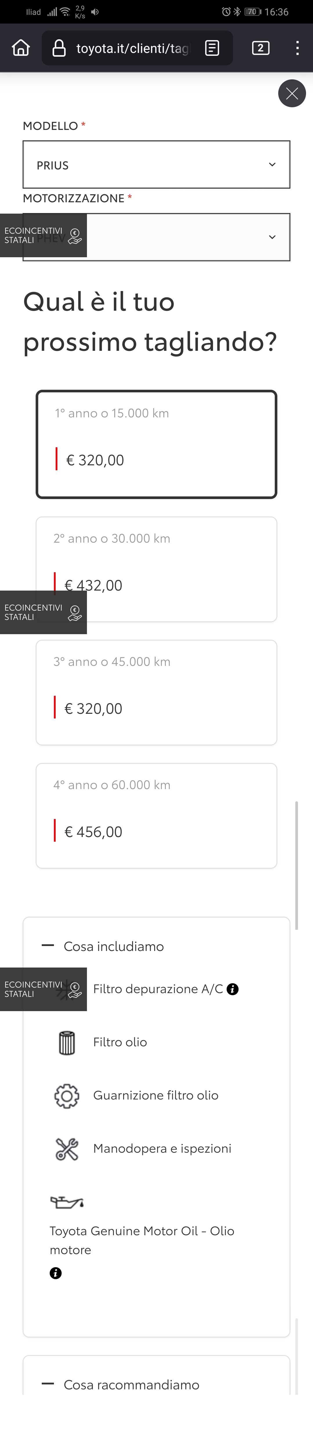

Domanda...ma queste plug-in se usate prevalentemente come BEV su percorsi casa lavoro o poco più e come termiche solo per qualche sporadico viaggio in autostrada come viene gestito il tagliando? Cioè ogni 15000km/anno c'è il cambio dell'olio anche se il termico ha fatto 1000/2000km?
Una plug-in usata de facto solo in elettrico, con il termico in funzione pochi giorni all'anno, a sensazione credo che potrebbe dare più problemi che altro. Penso alla pompa benzina ferma per mesi, alle guarnizioni varie, a pistoni e bronzine.
Quindi secondo me l'intervallo sarà ogni 15.000km/1 anno "whichever occurs first"

Al di là del fatto che dubito il termico stia fermo per mesi perché la potenza è combinata quindi se la vuoi devi accenderlo per forza e una accelerata a fondo normalmente capita, penso anch'io che il tagliando sia il solito, appunto perché è un uso gravoso per il termico.
Edit : anzi confermo

Ne miei circa 300 km di prova ho cercato di andare il più possibile in elettrico . Ciò nonostante il termico s'è fatto sentire spesso , nei primi chilometri perchè la batteria di trazione era scarica ( come del resto credo succeda con una plug-in o perchè si è lontani dalla propria presa elettrica o perchè non si riesce , visto pure che usare le colonnine pubbliche con questo tipo di auto proprio non conviene) . Ogni tanto poi il motore si accende di suo , per scaldare il liquido di raffreddamento o per altri motivi imposti dal computer . Infine se si opta per la modalità mista per essere pronti nei sorpassi , perchè si richiede potenza o semplicemente si vuol fare una galoppata, i cavalli ice sono pronti a scalpitare . In definitiva non credo proprio che si possa stare nemmeno un giorno senza l'accensione del motore termico , quindi non vedo il problema di inutilizzo , semmai 100.000 chilometri con questa macchina saranno molto meno di quanto non segni il contachilometri , a tutto vantaggio di durata e affidabilità . I tagliandi Toyota poi -come si sa- sono obbligatori ogni 15.000 km oppure ogni 12 mesi per consevare la garanzia sino a 8/10 anni
