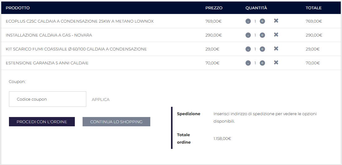

comunque, guardando il sito del produttore, ti propongono:
- acquisto online
- installazione
Stica ...
E magari l'installatore ...
Occhio che la parte manodopera è lo specchietto per allodole applicabile solo in “best case”
Ci era cascato quel sapientone di mio suocero, cui avevo proposto un altro preventivo giudicato troppo caro. Dopo un paio d’anni, mi ha dato carta bianca per chiamare la ditta che riteneva troppo cara, la quale ha sistemato al meglio l’installazione (ma mai come se l’avesse potuta fare da subito). Ovviamente e giustamente ha pagato quasi il triplo della differenza che sosteneva aver risparmiato a suo tempo.

Certo, a meno di non montare una caldaia identica a quella che sostituisci. Poi ci sono siti che propongono prezzi fissi chiavi in mano, per i quali rimando al post sopra con riferimento al suocero furbo.
In questo caso ci sarebbe lo scarico a parete e il tubo per la condensa da portare allo scarico del lavello della cucina che sicuramente sono a parte...
