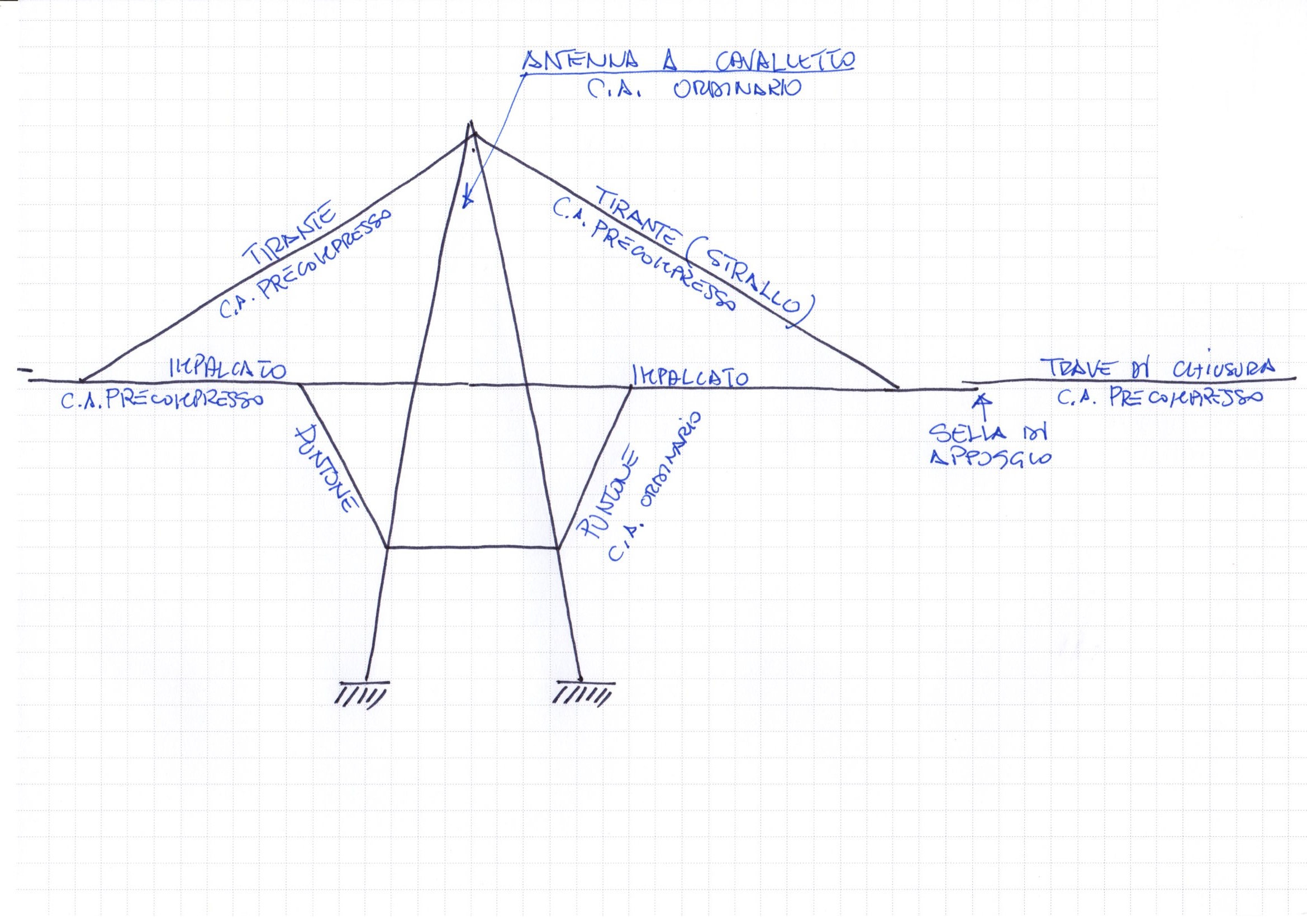

Andando sul tecnico, pure essendo prematuro in assenza di informazioni, azzardo un paio di ipotesi sulle cause del crollo, ma vi allego uno schema della struttura a mano libera:
l
Gli elementi più critici secondo me sono ovviamente gli stralli tesi e le selle di appoggio delle travi intermedie dell'impalcato ed aver funzionato come veri e propri inneschi del crollo generale. Potrebbe aver ceduto uno strallo (ne senso che si è rotto come una corda di violino) essendo venuta meno la sua capacità di resistenza, per un insieme di concause, sovraccarico statico e dinamico unito all'invecchiamento dei materiali (acciaio all'interno e ricopertura in cls precompresso, brevetto tra l' altro del progettista), oppure potrebbe essersi rotta una sella ove le campate intermedie si appoggiano sulla struttura della pila.
In entrambi i casi si sarebbe generato uno squilibrio di forze tali da far innescare una serie di fenomeni di sovraccarico negli elementi restanti già al limite, generato rotture e conseguenti cedimenti anche in più punti in sequenza.
Tale situazione è infatti ora quella più a rischio per la struttura rimasta in piedi con sottostanti le palazzine, e potrebbe generare nuovi rovinosi crolli, ecco il motivo dell' evacuazione della zona sottostante.
