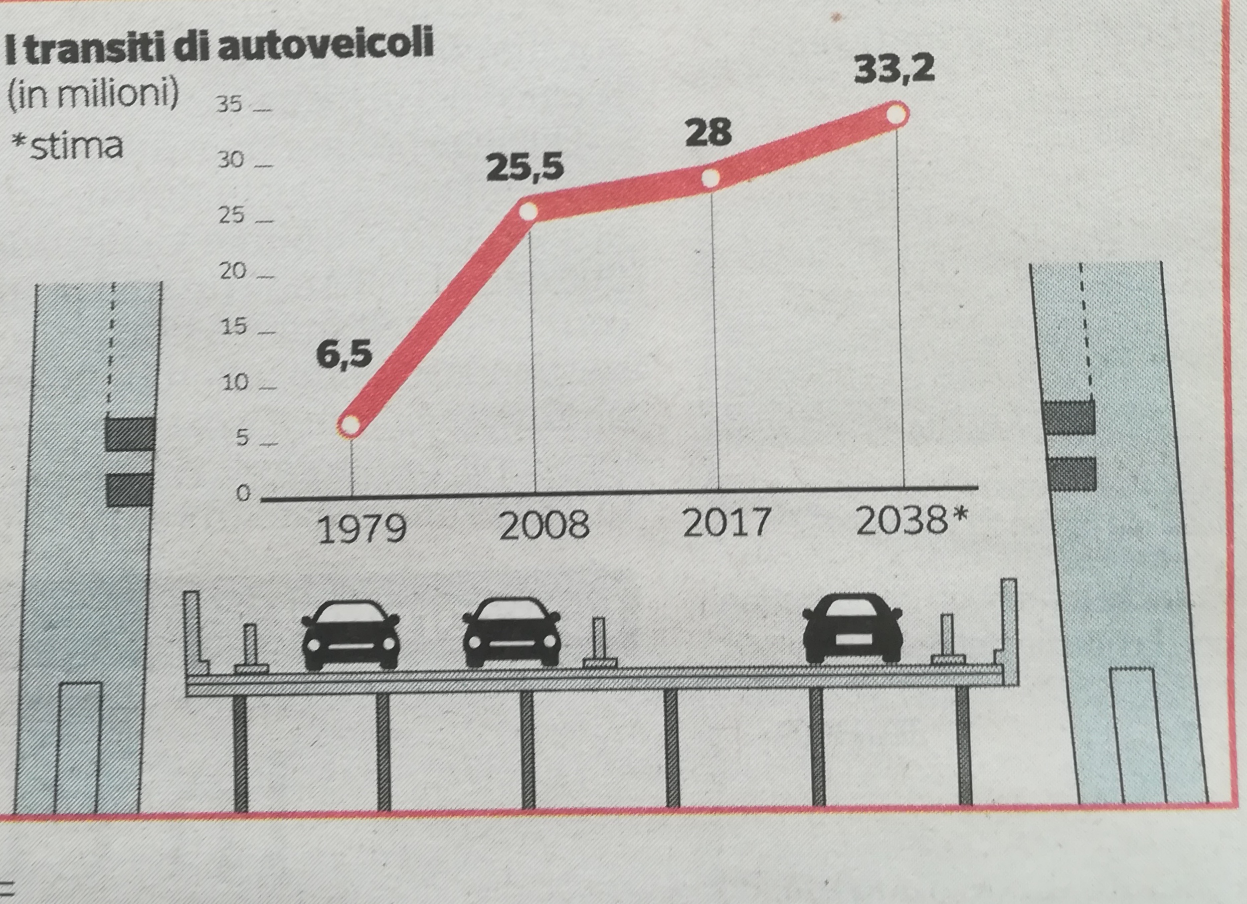

E queste caratteristiche a quando risalgono , così per curiosità. Poi sul breve termine è un parametro di calcolo. ..ma sul mantenimento delle prestazioni con una usura e carichi dopo cinquant'anni.....
Non so,non sono ingegnere. Ho citato la fonte dove si legge cosi. Vai su repubblica.it e lo trovi. Ho solo condiviso. Non cominciamo a smemarcela pure ora perché non è momento. So che in questo campo di sicuro ne sai più di me
P.s. contiamo negli anni 60 e collaudo con " camion" anni 60 . Non so se vedete i tir attuali
l'avevo evidenziato anch'io....
Senza contare il peso delle auto e soprattutto dei tir
