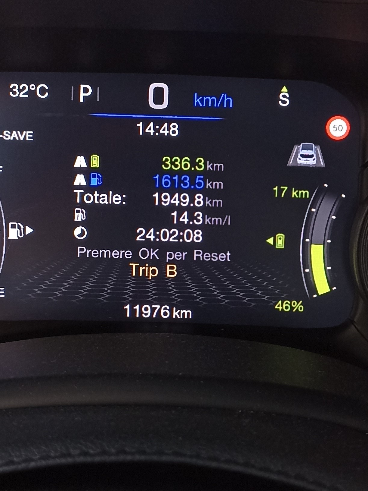

Ho la fortuna di avere a disposizione quale auto aziendale di mia moglie una Jeep Renegade 4xe 190CV (che ha sostituito la precedente C-MAX 1.5 TDCI) per cui non entro nel merito del maggior costo di acquisto anche se da configuratore un modello pari allestimento, cavalli e tipo di trazione non è molto lontano, ma mi soffermo sulla mia esperienza di questa estate:
Percorso di 1949 km Roma-Vieste (una settimana di giri sul Gargano), Vieste-Soverato (gita in Sila) e per concludere Soverato-Roma;
Auto con 3 persone a bordo (per alcune gite in 5), aria condizionata sempre attiva, velocità autostradale 130/135 km/h (in extraurbano rispettando i limiti imposti dal traffico e delle zone autovelox);
Partito con batteria al 100% (11KW), in modalità di mantenimento carica (quindi, in sostanza, in modalità full-hybrid);
Dati CB: km tot 1949, km termico 1613, km in elettrico 336, livello batteria al rientro in box a Roma 46%, consumo medio da CB 14.3 km/l;
In conclusione:
Se avessi avuto la vecchia C-MAX con cui per scendere a Soverato non superavo i 16 km/l per fare i 1949 km avrei utilizzato circa 120 l per un costo di 207 € (diesel a 1.7 €/l);
Con la Jeep una ricarica della batteria al 100% in box mi costa circa 2,2 € (ora forse sarò arrivato a 4 € con gli aumenti di novembre) ma al rientro ne avevo usufruito solo per il 54%, per i 1613 km a benzina ho impiegato 112 €, nel totale l'auto ha rigenerato tanta energia da consentirmi di percorrere oltre 300 km a motore termico spento.
Per il viaggio la differenza è: Diesel circa 200€, Jeep circa 115€

Non ho capito come hai fatto a fare 1613 km a 14,3 km/litro e spendere 112 €
A me pare che siano 112 litri, ma la benzina non costa 1 €/litro. Ammesso che quel consumo sia riferito ai soli km a benzina.
Se è riferito ai totali, "peggio patre".

Su la Ford Kuga non so, ma sulla Jeep, oltre al contatore che ho postato, c'e' un'altra schermata con il consumo istantaneo ed il consumo medio combinato che spesso riporta un dato medio sempre basso che aumenta, anche in maniera pesante, all'aumentare della distanza ed al diminuire della carica
