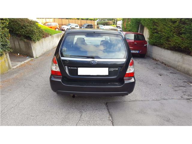

Qui spazio per fare la spesa ne hai :D
se prendi un 2006 o 2007, ultima serie sei a cavallo, benzina 158 cv, ancora bella e ricercata (basti vedere a quanto si vendono con migliaia di km all'attivo).
