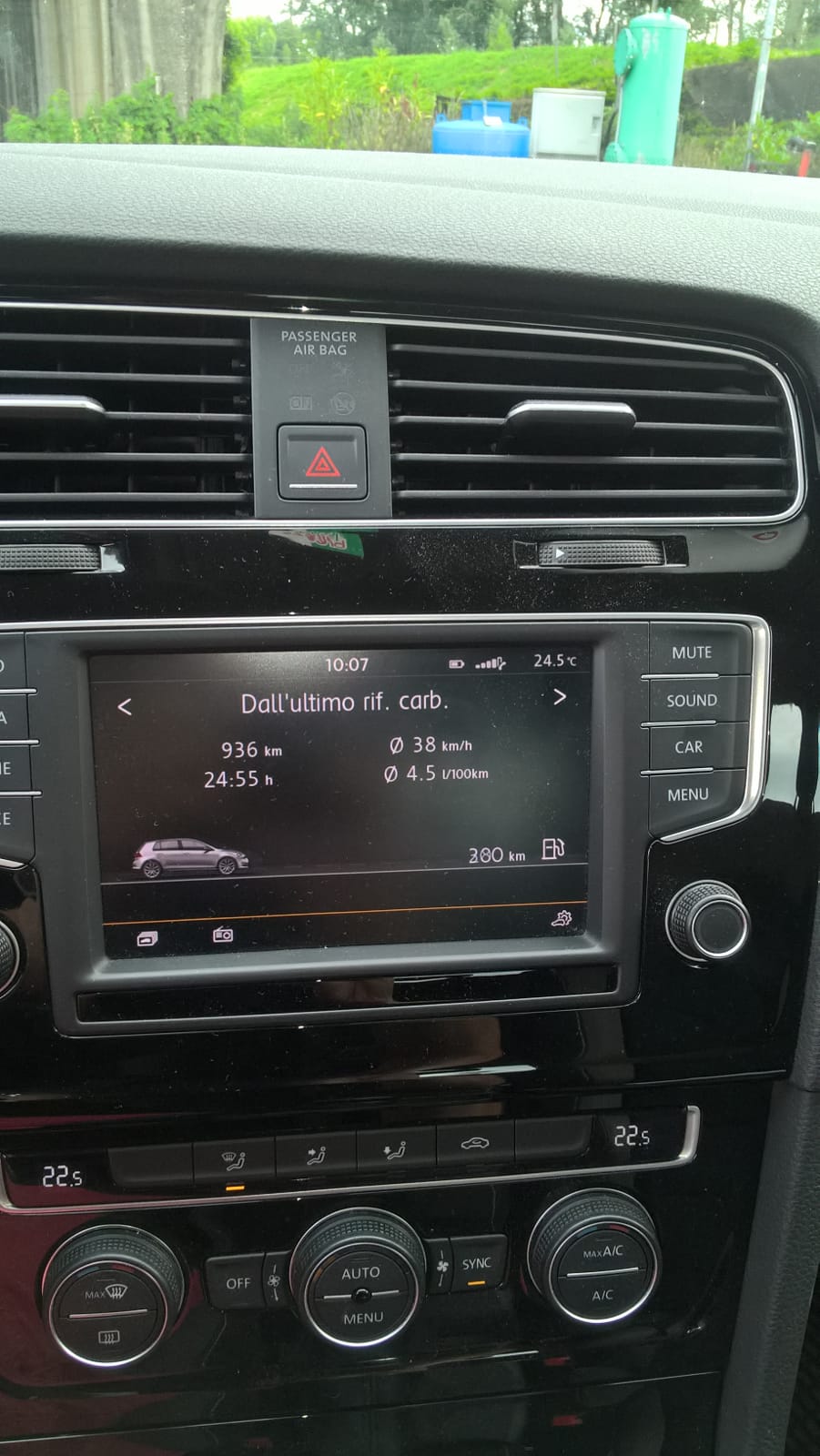

consumi golf.jpg Se a qualcuno interessano i consumi reali, lo so che vado fuori tema, ho percorso 936 km con 40.15 litri di gasolio (€61.00:1.519=40.15 km/l) guida tranquilla
