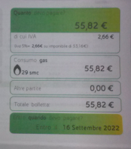

Arrivata oggi,non mi lamento
Quasi 2 €/Smc, cioè 3 €/kg.
Anche se, su così pochi metri cubi, probabilmente pesano un po' le spese fisse.
Si paragonata ai miseri consumi la cifra non è leggera.
Facendo le dovute proporzioni le bollette invernali dovrebbero diventare piuttosto pesanti.
Però in passato,non so ora,ho sempre notato che le bollette estive come dicevi tu erano maggiormente gravate dalle altre voci e spese varie quindi veniva fuori un rapporto tra metri cubi consumati e euro spesi più sfavorevole.
Vedi l'allegato 24249
A me è arrivato il gas in questi giorni (Plenitude, dalla foto direi stesso fornitore tuo), solo 42 euro relativo al periodo 31/5 - 31/7 (effettivo) più 1-12 agosto (stimato), ma ho visto che il prezzo al metro cubo non è ancora molto più alto dell'anno scorso. In compenso sono riuscito a consumare un po' meno gas.
