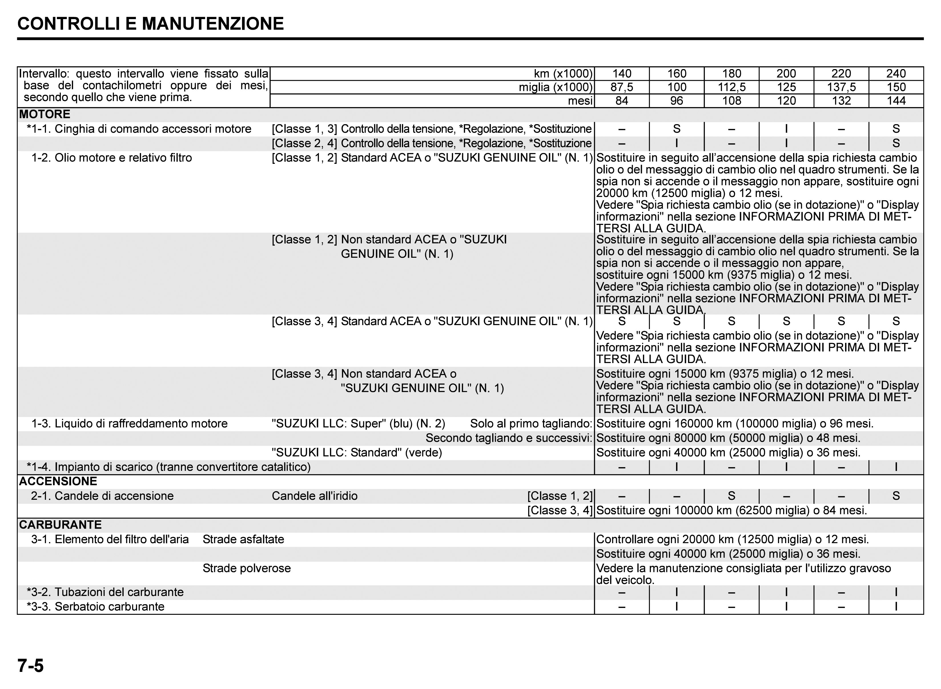

Stavo controllando il manuale delle istruzioni.
Dovresti trovare una tabella riepilogativa con tutti i chilometraggi e gli interventi nel tempo, tipo questa.
