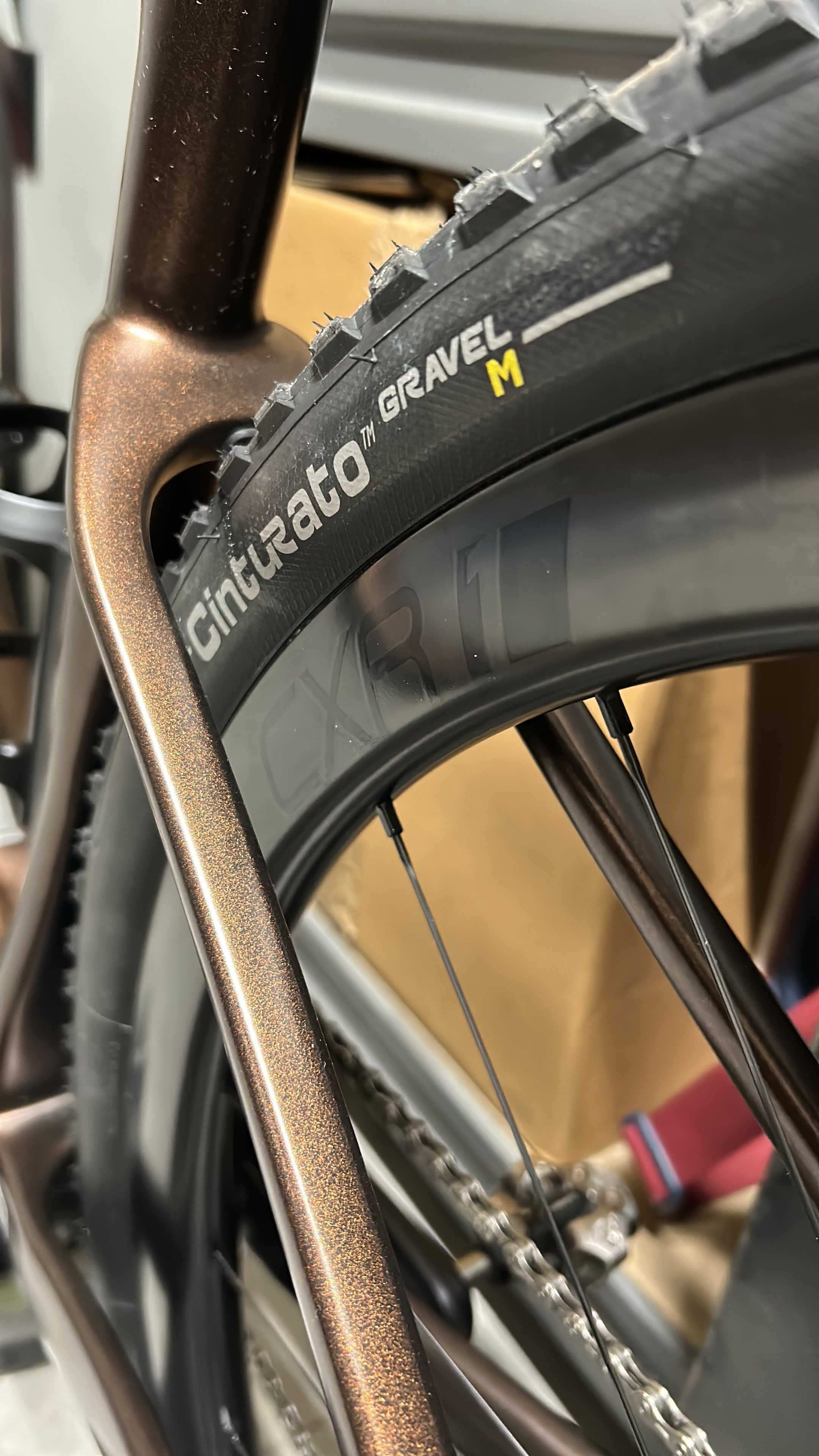

Penso proprio che sull’auto le Pirelli non le metterò più, ho voluto darmi una chance aggiuntiva montandole sulla bici…:D
